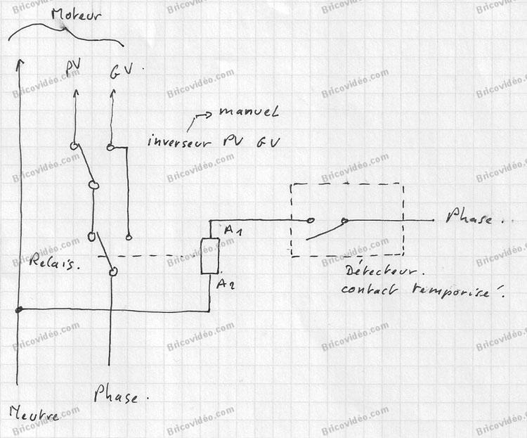

Peut-on brancher un détecteur de mouvement sur une VMC double flux ?
Je désirerais qu’en entrant dans la salle de bain, le détecteur enclenche la vitesse 2 de la VMC.
Comment faire ?
Merci de me renseigner.

Bonjour. Ce serait compliqué, et à chaque fois que vous entrerez dans la salle de bain la vitesse 2 s'enclenchera.
En plus il faudrait une temporisation.
Une fausse bonne idée.
Vous commutez manuellement en vitesse deux à la demande, au moins, le système fonctionnera simplement.

Reste que c'est faisable.
En général un détecteur inclut une temporisation.
On peut donc mettre le contact d'un détecteur pour activer la seconde vitesse.
Mais effectivement le fait que cela s'enclenche à chaque entrée dans la salle de bain est peu pertinent.
Personnellement je mettrais une minuterie commandée manuellement par un poussoir et activée à la demande.
