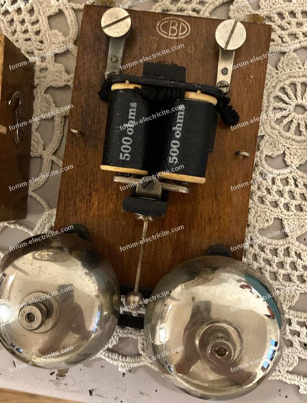

Bonjour Popo44.
Êtes vous certain que la tension nominale de la sonnette est de 220 V ? 110 V ne nous étonnerait pas vu l'âge.
De toute façon vous ne pouvez pas vous en servir car les borniers sont sous tension avec un IP de 0.
Mots clé : prudence vis à vis des dangers de l'électricité.
Question : que voudriez vous qu'elle fasse d'autre ?
Cette sonnette à ne pas utiliser peut être considérée comme un objet de collection.

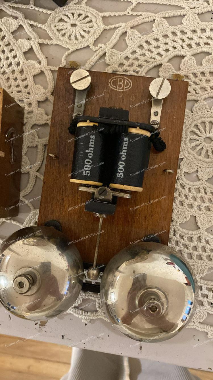

Bonjour les Terriens !
La photo montre bien deux bobines dont on a pris soin d'indiquer l'impédance ceci était fort d'usage en téléphonie !
Pour moi il ne s'agit pas d'une sonnette destinée à être banchée sur le secteur mais d'une sonnette de téléphone.
Le manque de sécurité électrique évoqué par GL pour du matériel connecté au réseau devient différent lorsqu'il s'agit de téléphone ... tensions et intensités bien différentes.
Au fait, vous avez vu ceci : Modifier sonnette de téléphone en sonnette de maison ?
