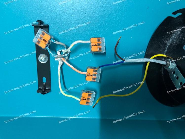

Mon entrepreneur m'a laissé brancher une simple lampe et je n’y arrive pas.
J'ai dans cette chambre un double interrupteur, d'un côté, il allume un plafonnier grâce d’ailleurs au deux fils qui sont branchés entre eux sur la photo (les deux fils bleus en haut avec le domino) et de l'autre,il me reste les trois autres fils à brancher pour une lampe de chevet mais impossible.
J'ai essayé de brancher simplement les fils comme il se trouve sur la photo, mais ça saute, j'ai essayé aussi d'inverser, c'est à dire, le marron de la lampe sur le rouge, ça saute aussi.
Le jaune de gauche est celui de la terre je suppose, ces deux jaunes, je peux les connecter, mais le reste ??
Argh, c'est pas possible d'être aussi nul...

C'est quoi qui saute exactement :
- Le disjoncteur général EDF ?
- L'interrupteur différentiel 30mA en tête de rangée ?
- Le disjoncteur ou le fusible du circuit éclairage ?
Essayer de raccorder :
- Le bleu de lampe avec le Wago des bleus.
- Le vert/jaune de lampe avec le Wago du vert/jaune.
- Le marron de lampe avec le Wago du rouge ou le Wago du marron.

Le fil du haut on ne voit pas bien la couleur. C'est un vert/jaune ?
Car si c'est un vert/jaune il faut le mettre avec les autres vert/jaune.
