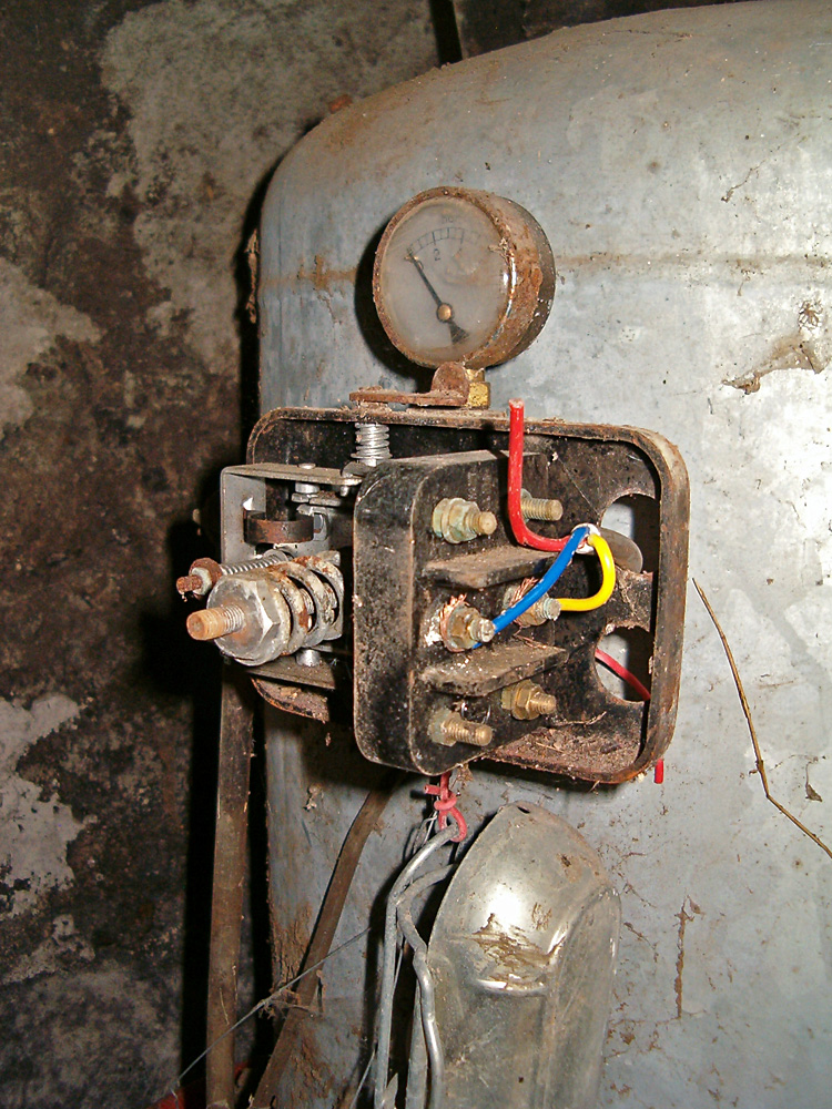

Bonjour à tous, j'ai le même souci qu'Éric, avec la même configuration, sauf que je passe la pompe à eau tri en mono. Donc en cherchant sur plusieurs forums j'en ai déduit qu'il me fallait un condensateur de démarrage de 40 microfarads, mais je voulais savoir si un condensateur permanent (70 microfarads pour moteur 800 W, 2.5 Ampère en mono, et 1.4 Ampère en tri) est nécessaire tout en sachant que le pressostat déclenche la pompe quand la pression arrive à 4 bars. De plus, je ne sais pas comment faire le branchement électrique sur le pressostat.
Je vous joins une photo du pressostat. Par contre je dois reprendre le branchement de la pompe au contacteur comme dans le message précédent.
Je vous remercie d'avance pour vos réponses. FRED (15/07/10)
