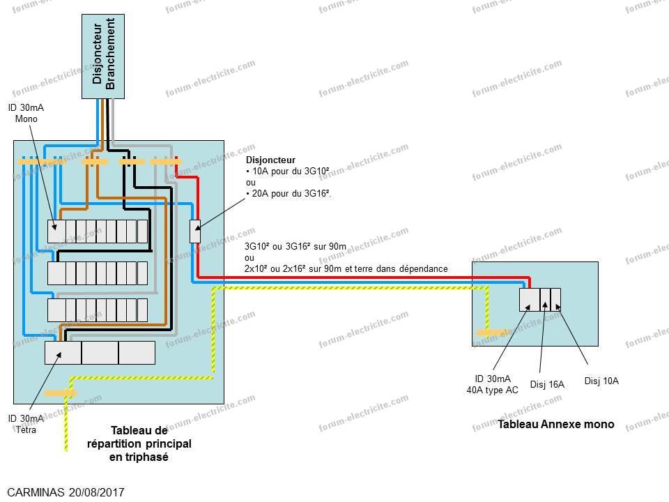

Un amis voudrai brancher une dépendance (pour mettre lumière un frigo et 2 ou 3 pc d’appoint) qui se trouve à 90 mètres de sa ferme je pensai mettre un câble de 25mm² ou 35mm² est-ce la bon section et sachant qu'il a du triphasée au départ puits moi je vais lui envoyer que du monophasée sans risque de déséquilibrée ses phases, que doit-je mettre au départ du tableau primaire et que doit je mettre dans mon tableau secondaire.

Pour une petite dérivation en monophasé il faut envisager une petite puissance à transmettre pour éviter de trop déséquilibrer les intensités. C'est ainsi qu'il faudrait choisir l'intensité maximum qui devra parcourir la ligne. Si l'on choisit 10 A par exemple, cela permet d'alimenter jusqu'à 2 300 VA ce qui est amplement suffisant pour les récepteurs envisagés et un outil électro-portatif éventuel. Mais c'est peut-être déjà trop grand.
Il faut donc examiner la répartition des intensités dans le tableau principal et voir si 10 A de plus dans une phase ne risque pas de faire déclencher le disjoncteur de branchement.
La connaissance de la puissance souscrite est nécessaire.

Tout dépend de la puissance maxi dont il veut disposer, mais vu ce que vous décrivez ce n'est pas bien énorme.
A voir s'il veut que ce soit évolutif. Mais si la puissance est élevée, cela aura un impact sur l'équilibrage de l'ensemble de l'installation
En tablant sur une hypothèse de chute de tension maxi d'environ 2% cela pourrait donner :
- 2x16² protégé au départ par un disjoncteur 20A pour 4,5kW maxi et une hypothèse de chute de tension maxi de 2,3%
- 2x25² protégé au départ par un disjoncteur 32A pour 7kW maxi et une hypothèse de chute de tension maxi de 2,3%
Au delà cela me semble inutile.
Voir de toute façon quelle est la puissance de son abonnement, car il ne pourra pas tirer plus que l'intensité dispo sur une phase.
A mon avis sur 90m il est plus économique de refaire une terre dans la dépendance.
Quoi que : à comparer entre un câble 3G ou un câble 2x + piquets de terre + câblette cuivre + barrette coupure + location appareil de mesure.
Dans le tableau secondaire, un interrupteur différentiel 30mA 40A (type A s'il pense mettre un jour un lave-linge, une plaque électrique ou une recharge de véhicule électrique, type AC sinon), suivi d'un disjoncteur 10A pour l'éclairage et un disjoncteur 16A pour les prises.
Dans la dépendance vous pouvez tout câbler en 1,5² (plus pratique et moins cher) avec 8 prises maxi par disjoncteur.

A noter que dans l'hypothèse de GL (amical salut), avec un disj 10A au départ, un câble en 10² suffit.

Merci de vos conseil suis je obligé de mettre au départ du tableau principal un disjoncteur 32A
Où puis-je partir de sous le DB si je met un DB dans ma dépendance je vous remercie de vos information

Ok. On protège la ligne en fonction de sa section depuis sa source. Donc le DB général, un DJ adapté à la section de la ligne (mais dans votre cas sous calibré de façon à ne pas risquer un déclenchement du DB), le tableau secondaire avec un ID 30 mA en tête qui alimentera le DJ des PC dont le frigo, le DJ lumière,
