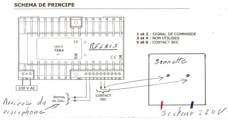

Je souhaite installer une sonnerie supplémentaire à partir d'un visiophone.
J'ai raccordé les deux contacts secs du moniteur, au relais temporisé (TAR4) vendu par le fabricant du visiophone (Aiphone).
De ce relais partent à nouveau deux contacts secs.
J'ai déjà tenté de faire fonctionner un carillon alimenté Legrand depuis ce relais, mais il reste bloqué entre les deux "ding-dong". C'est normal, il n'est pas conçu pour fonctionner avec une temporisation.
J'ai déjà obtenu l'explication à ce problème par Rossignol (que je remercie encore) sur ce forum, mais ma nouvelle question est : comment brancher une sonnerie et non plus un carillon à partir de ces deux contacts secs ?
Toutes les sonneries que je trouve, ne sont commandées que par deux fils que ce soit en 8 ou en 220 V (un neutre et une phase qui vient d'un inter).
Je ne sais pas quoi faire avec ces deux contacts secs.
Si un membre pouvait me renseigner en joignant éventuellement un schéma, ce serait sympa.

Proposez-nous votre schéma incluant les contacts secs en provenance du Visiophone, et nous vous le compléterons.
a - Ces contacts secs sont NO ou NF ?
b - Quelles sont leurs caractéristiques électriques ? (tension supportée en Volts et idem pour l'intensité en Ampère)
c - Leur position change sur quelle action ?
Pour ce qui est de la sonnerie que vous voulez actionner, je suppose que si l'un des contacts secs précités est sollicité lors d'une action sur le bouton poussoir du visiophone, il suffit de l'insérer dans le circuit de la sonnerie qui serait (elle) alimentée par une autre source que celle du visio.

Bonjour et merci de s'intéresser à mon problème.
La question est de savoir comment commander une sonnette à partir de ces contacts secs.
J'ai essayé de brancher un carillon Legrand alimenté en 220 V qui possède 4 arrivées (pour 2 contacts secs, une phase et un neutre), mais les ding dong sont trop éloignés même en réduisant au maximum la temporisation du relais.
Ce carillon est conçu pour fonctionner avec un contacteur à impulsion.
Je recherche donc une sonnerie type « dring » qui fonctionnerait durant toute la durée commandée par le visiophone, mais toutes celles que je trouve sont conçues pour fonctionner avec un contacteur traditionnel 2 fils et je ne sais pas quoi faire de ces contacts secs.

Pour la sonnerie qui fonctionnera donc tant que le contact sec (interrupteur) sera fermé, un seul contact sec doit suffire.
Le principal est de savoir si le contact sec en question peut recevoir le 220v du circuit sonnerie.
Si NON, il faut envisager une sonnerie TBT (8/9V).

Un contact sec est à comparer à un interrupteur sur les étagères de "Casto".
Il est disponible et libre de tout.
Il sera ensuite par exemple inséré dans le fil qui alimente votre lampe de chevet depuis une prise de courant.
1 - Si vous pouvez nous donner le modèle du visiophone, nous pourrons peut-être en savoir plus sur les caractéristique électriques du (des) contacts secs disponibles.
2 - Puis que vous disposez d'un relais temporisé, pouvez-vous nous dire en passant de combien est la plage de temporisation (maxi / mini).
3 - Il est vraisemblable que vous allez devoir alimenter en courant votre nouvelle sonnerie depuis un tableau électrique et la protéger par un fusible (à minima). Saurez vous le faire ?
4 - Il me vient à l'esprit qu'une sonnerie sur piles serait sans doute la solution simple pour réaliser ce à quoi vous voulez aboutir.
Je vais voir ce que l'on trouve comme sur le marché et vous envoie un schéma dans la journée.

Il est possible de trouver une sonnerie qui sera actionnée tout pendant que le bouton du visiophone le sera
Exemple de sonnerie : conrad.fr Sonnette Grothe
A laquelle il faut adjoindre le transfo 220V/8V qui va avec.
Esthétiquement, il y a sans doute mieux...
Schéma de principe :

Le vidéophone est un Aiphone JOS 1V, et le relais est le modèle vendu par Aiphone pour une extension de sonnerie, modèle TAR 4 temporisé de 5 à 30 S.
Pour ce qui est de l'alimentation à partir du tableau, je l'ai déjà réalisée.
La solution proposée dans le dernier message (l'esthétique n'a pas d'importance) me permet de mieux comprendre le principe, mais s'il était possible de faire fonctionner le système directement en 220 v, ce serait le top.
Quoi qu'il en soit, je vous remercie pour votre gentillesse et la clarté de vos explications.

Il me semble que le relais temporisé associé au visio, conviendrait plus pour commander une gâche électrique qui a besoin d'une impulsion d'au moins trois secondes.
Tant que l'on n'aura pas avec certitude les caractéristiques du contact sec dispo sur le visio, PAS QUESTION de l'insérer dans un circuit 220V.
Avez-vous la notice ?
Par exemple sur le lien suivant en page 18 : Notice Aiphone Kit JOS1V
le contact sec est donné pour 24V
En conséquence, le schéma précédemment proposé intégrant un contact sec dans un circuit TBT (8v) convient.
S'agissant du relais temporisé TAR, je vois sur le net qu'il est en 220V (= Relais 250 Vac / 8 A pour commande de sonnerie externe).
Pour l'instant, je ne comprends pas l'intégration que vous en avez faite ? Schéma SVP.

Pourquoi ne pas utiliser le répétiteur d'appel correspondant à l'extension de sonnerie réf. 110143 qui semble être alimentée par le visio ????

Je pense avoir compris ce que vous avez fait ;
1- Vous avez utilisé un contact sec du visio raccordé sur l'indication "Bornes de Commande" du RTempo.
Est-ce ainsi que Aiphone le préconise ? Je n'ai pas trouvé.
2 - Quoi qu'il en soit, le RT délivre un contact sec donnant très vraisemblablement la possibilité de l'insérer dans le circuit d'alim de la sonnerie alors en 220V.
Quand on aura la validation de Aiphone d'une manière ou d'une autre sur la validation du point -1- alors et alors seulement vous serez près du but.
Pour l'instant j'ai un gros doute sur la possibilité d'insérer un contact sec du visio (24V) dans l'alimentation (Commande du RT TAR4 = 220V. NE LE FAIRE QU'AVEC CERTITUDE !

J'ai oublié de préciser qu'il s'agit d'un carillon Legrand 416 52 alimenté en 220v avec un transfo intégré.
Il y a donc 4 branchements : deux pour le 220 V et deux autre sur lesquels j'ai fait arriver les contacts secs depuis le relais TAR 4

On avance !!!!
1 - SONNERIE
Donc on doit considérer que l'association du contact sec du visio avec l'enrée "Commande" du relais Temporisé, convient électriquement.
Idem pour le contact sec de ce même relais tempo qui actionne la sonnerie en 22OV.
Avec une sonnerie çà fonctionne donc avec la tempo choisie.
2 - CARILLON
Effectivement, avec une tempo çà ne marchera pas pour un carillon gong, qui a besoin d'autant d'appui sur le bouton poussoir de l'entrée comme dans une installation courante.
Solution :
dans le schéma que je vous ai proposé, vous remplacez la sonnerie par un relais Non temporisé dont un contact sec (NO) sera à insérer dans le circuit 220V de la sonnerie. Bien entendu, là encore, il faut conserver un transfo TBT (8 Volts) en association avec le relais choisi.
Ainsi, vous obtiendrez autant de "gong" que d'appui sur le BP du visio.
A voir si Aiphone propose un relais non tempo en association avec le visio. Lequel pourrait éviter la TBT proposée.

Merci beaucoup, je vais essayer comme ça.
