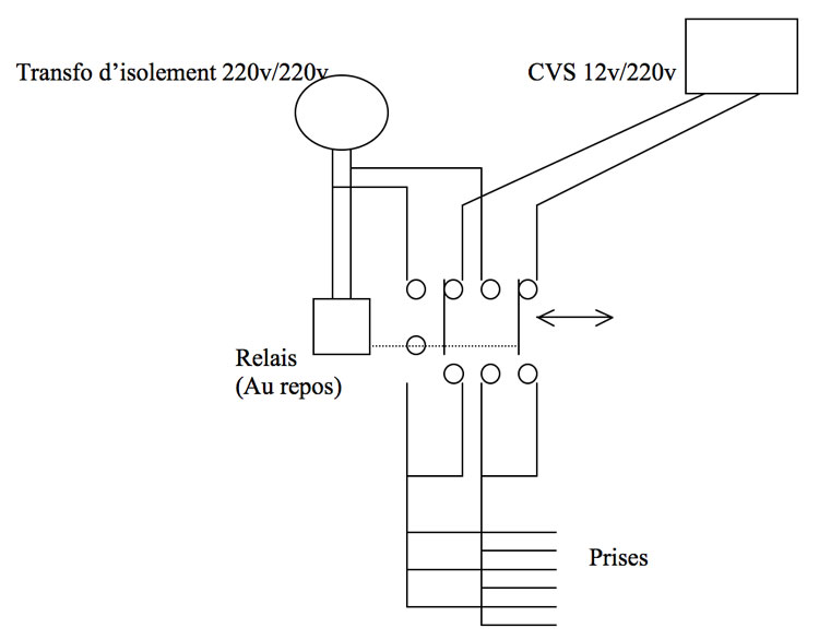

Donc en gros j'ai un camping car avec :
-le 220v qui arrive à l'intérieur pour alimenter les 3 prises secteurs quand je suis à l'arrêt et branché sur le secteur
- un convertisseur 12V/220V pour avoir du courant quand je roule à partir de la batterie sauf que lui N'EST PAS relié aux 3 prises à l'intérieur du camion... jusqu'ici tout le monde doit comprendre.
Ce que je voudrais savoir, c'est comment mettre en commun les prises (secteur/convertisseur) ? Un interrupteur inverseur 6 fils suffirait-il ? J'ai entendu qu'un relais à palette peut faire l'affaire, mais quel est son principe de fonctionnement ? Apparemment le relais se coupe quand le secteur est branché, arrêtant l'arrivée du courant du convertisseur.
Si il y a d'autres méthodes je suis preneur Zor

Bonjour, je possède également un camping-car. Avant toute modification, quelle est la puissance de votre convertisseur ? Que voulez-vous brancher sur vos trois prises ? Je possède un convertisseur 300 watts que j'utilise simplement pour recharger ma batterie caméscope. Attention de ne pas vous vider votre batterie cellule. Bonne suite, BB 17/04/08
