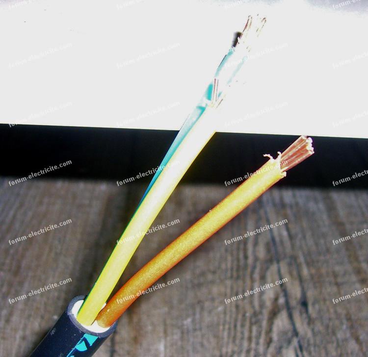

J'ai acheté une cuisinière et je suis perdue pour le raccordement.
Les fils de mon câble de four sont de couleurs suivantes : bleu, vert/Jaune, marron et la prise murale noir - gris verdâtre - rouge...
Les câbles de ma prise murale ne sont pas aux codes couleurs actuelles...
Pouvez-vous m'aider à savoir quoi va avec quoi SVP ?

Pouvez-vous mettre une photo de la prise avec les fils ?

A quoi correspond cette photo ? on dirait un câble dont je n'arrive à bien distinguer les couleurs ?
Le raccordement de la prise murale serait intéressant pour déterminer la fonction des fils.

En fait c'était une photo de la prise de ma cuisinière, cela ne se voit peut être pas bien : bleu, vert/Jaune, marron
Quand à ma prise murale prête à accueillir mon four (je l'espère) les fils sont : noir - gris verdâtre - rouge...

C'est une prise de courant ou une sortie de câble ?
Ce qui peut nous aider c'est de pouvoir voir comment sont raccordé les fil sur cette prise murale. à une époque le noir était utilisé comme conducteur de protection, le rouge serais la phase et le gris le neutre.
Mais cela à pu être câblé autrement....
