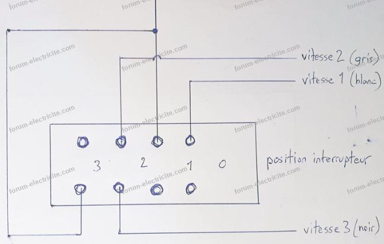

Voici mon problème.
J'ai voulu nettoyer ma hotte et le moteur est sorti par erreur de son logement et avec le poids, a débrancher 3 fils, 1 bleu, 1 rouge et 1 noir de l'interrupteur 3 vitesses qui comporte 8 cosses.
Voir les photos. Vu qu'il y avait un cache noir qui masquait les branchement, du coup, je suis ennuyé car je ne sais pas sur quelles cosses les rebrancher.
L'interrupteur 6 cosses que l'on voit sur une des photos est celui de la lumière qui fonctionne.
Est-ce que quelqu'un peut m'aider ?
Bien sûr, je n'ai pas la notice et après plusieurs recherches, je n'ai pas trouvé de schéma qui pourrait être semblable.

Sur la photo, on aperçoit des broches oxydées sur le commutateur ; est-ce celles là qui étaient utilisées ?
A distance on ne peut rien faire.

Regardez s'il y a des traces d'oxyde dans les cosses femelles. Sur les broches mâles, regardez aussi si vous voyez des stries au droit du contact entre cosse femelle et broche mâle.
Une autre idée. Si l'on considère que les broches utilisées étaient à l'abri de l'humidité, on peut admettre que les broches oxydées n'étaient pas utilisées ; Il faudrait alors qu'il y ait autant de broches propres que de cosses femelles. Regardez l'état des broches au droit des cosses restées branchées. S'il y a 3 cosses bien propres libres, le raisonnement se tient.
Un bleu et un rouge correspondent peut-être avec phase et neutre de l'alimentation. Vous testez la continuité avec la fiche mâle avec un ohmmètre.
Pas d'idée pour le noir. On peut supposer que le commutateur est arrêt marche ; ou arrêt marche et 3 vitesses s'il y a des poussoirs.
Si vous trouvez une hotte identique en déchèterie ou recyclerie, voyez si vous pouvez démonter.
Essayez de rentrer en contact avec le SAV de la marque, fichu pour fichu.
Pas d'autres idée, mais on fait des efforts.

Je vais tester avec un ohmmètre, ce sera déjà un pas. En tout cas, merci pour les infos.

J'ai eu exactement le même problème en démontant ma hotte Ikea pour la nettoyer, après 15 ans d'utilisation.
En utilisant un ohmmètre, j'ai pu reconstituer les branchements à l'interrupteur 3 vitesses.
Comme je n'ai trouvé aucun autre site qui parle de ça, je vais ajouter un schéma pour aider les prochains utilisateurs.
Dans ma hotte, il y a trois fiches d'alimentation, une est réservé à l'éclairage, les deux autres pour les moteurs.
Il y a deux moteurs contrarotatifs montés en parallèle et les fils sont reliés ensembles.
En passant, faites également attention aux ventilateurs.
Si vous les démontez, repérez les par rapport aux moteurs, les hélices étant inversées l'une par rapport à l'autre.
Je ne suis pas électricien et je ne sais pas si c'était branché comme ça à l'origine, mais ça fonctionne et j'ai les 3 vitesses.
Le retour de phase est directement connecté aux moteurs.
