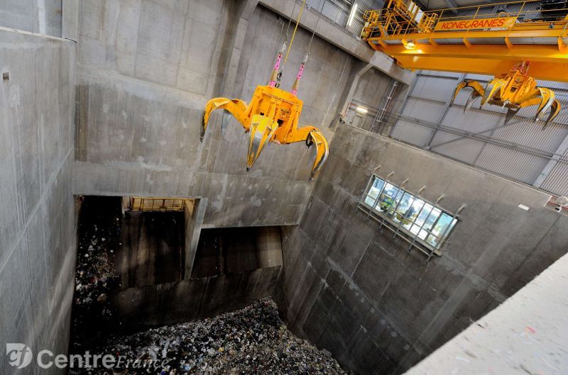

En fait, j'ai eu le souci là où je travaille, j'ai 2 machines, une qui peut travailler seule ou avec la deuxième, bien sûr la 1ere alimentée la 2ème via prise Harting 16 pôles.
J'ai reconnecté les 2 machines sans coupure de la puissance et du coup j'ai pris un arc électrique en pleine tête, heureusement j'avais mes EPI du coup pas de bobos.
Mais voilà comme la machine est restée indisponible car les connecteurs avaient brûlés, mon patron me tient pour responsable et vient de me convoquer pour une sanction disciplinaire, car formé à l'électricité, je devais consigner avant de rebrancher un connecteur (si ça avait été des fils j'aurais consigné !).
Je tiens à vous préciser que j'ai rebranché un groupe hydraulique dont le moteur tire 63A en nominal.
Je ne vous raconte pas le coup de fusil quand ça a flashé !
De plus, je ne sais pas s'il est autorisé de brancher cette machine de la sorte.
Car avec un câble 40g1.5, on prend 5 fils de 5 pour faire une phase d'alimentation moteur le savez-vous ?
Merci de vos réponses.

En fait j'ai branché un grappin sur un pont élévateur : connecteur pont elevateur.pdf
Voilà le connecteur que j'ai branché :
Je confirme : phase 1 branchée avec 5 fils sur bornes 1 à 5, phase 2 de 6 à 10 et phase 3 de 11 à 15.
C'est une prise de ce type :
https://b2b.harting.com/ebusiness/en/han-16e-bu-s/09330162701
Pour moi je pense que ce n'est pas légal, et vous qu'en pensez-vous ? Merci de me laisser des références.

Bien reçu. Les connecteurs sont cuits. Manifestement et sauf erreur, ils ne sont pas conçus pour transmettre de la puissance (ou bien quelles en sont la valeur et les limites), ni la couper (d'après ce que l'on en voit).
Il faut que le patron comprenne que la connectique n'était pas adaptée et que ce n'est pas de votre fait (?).
Par contre, la manœuvre en charge n'aurait pas dû être (sans vouloir retourner le couteau dans la plaie, il fallait consigner ; mais êtes vous réellement expérimenté et formé pour ?); c'est du moins ce que l'on peut penser derrière l'écran. Merci aux EPI.
Bref, il faudrait revoir cette liaison et en assurer la sécurité.
La remise en état devrait être effectuée par une société spécialisée qui garantira le respect des normes en vigueur, car manifestement, l'activité de la société qui vous emploie n'est pas directement l'électricité et ses applications.

Merci de votre réponse GL, je suis de la partie, je suis électromécano.
Après avoir lu les directives machines comme vous me l'avez fait remarquer plus haut, notamment le par. 1.2.3 de l'article 198 : "La mise en marche d’une machine ne doit pouvoir s’effectuer que par une action volontaire sur un organe de service prévu à cet effet."
J'ai rebranché un grappin à un pont et il faut savoir que pour réaliser cette action, on se sert des mouvements du pont (montée descente des câbles) que le grappin était démonté donc arrêté.
Et l'article 225 me fait dire que ce n'est pas conforme. Qu'en pensez-vous ?

Merci les gars, oui la consignation sera prépondérante mais si j'arrive à leur démontrer qu'avec une prise de type maréchal le souci n'aurait pas eu lieu, la sanction sera certainement moindre.
Je pense que je peux m'appuyer sur l'article 6 de l'Arrêté du 20 décembre 2011 relatif aux appareils électriques amovibles et à leurs conditions de raccordement et d'utilisation.
Mais je ne suis pas sûr qu'un grappin est un appareil électrique amovible. Qu'en pensez-vous ?
En tout cas merci beaucoup.

Bien reçu. Le grappin est une partie opérative mobile. Amovible n'est peut-être pas le bon terme.
Étant mobile, elle doit être alimentée, et l'on revient alors aux fameux connecteurs inadaptés.
Dernière réflexion pour ce soir.

Je ne pense pas que vous pouvez faire référence à cet arrêté de 2001, il concerne les appareils portatifs et mobiles qui peuvent fonctionner "seuls" ; or vous décrivez un équipement qui s'adapte à une machine "maitre" pour fonctionner.
C'est une "quasi-machine" dont la règlementation machines s'applique totalement (ça devrait vous rassurer).
Garder tous vos documents ; Oui, l'inspection du travail peut vous aider, il y a aussi un service très compétent au niveau de la CRAM (caisse régionale accidents maladies) vous pouvez les sollicitez ; ce sont eux-mêmes qui imposeront le bureau de contrôle (si nécessaire) à votre employeur.
Il va sans dire, que quand ce dernier verra débarquer ce monde, il ne vous apportera pas les croissants le matin, mais c'est un risque à courir, si la sanction s'applique.
Faute de consignation, oui ; mais cette faute fait (ou ferait) apparaître une non conformité machine, et je doute que l'affaire aille bien loin, surtout si à la fin les prudhommes sont déclenchés (mais nous n'en sommes pas là).
Cordialement et "zen".
