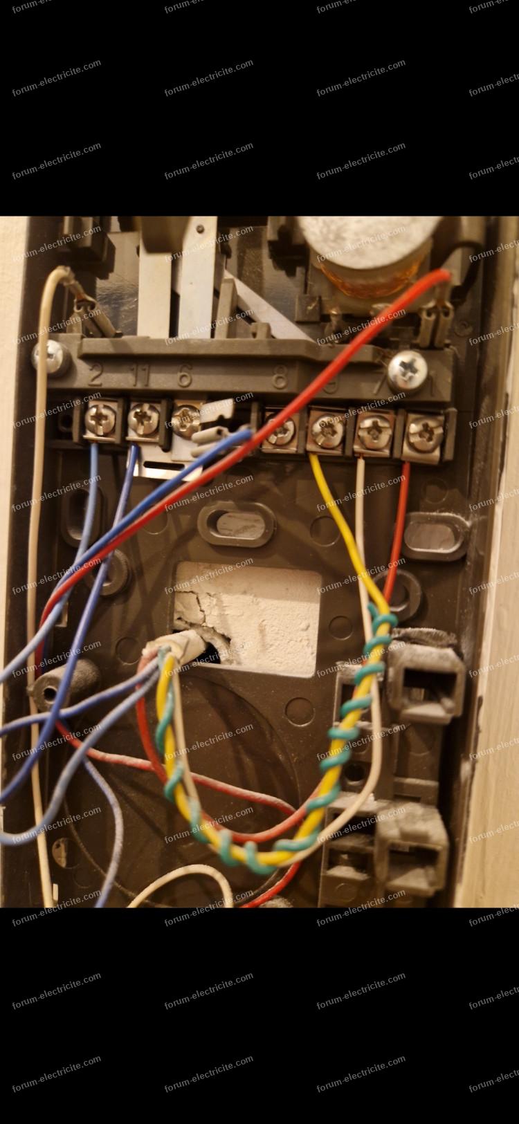

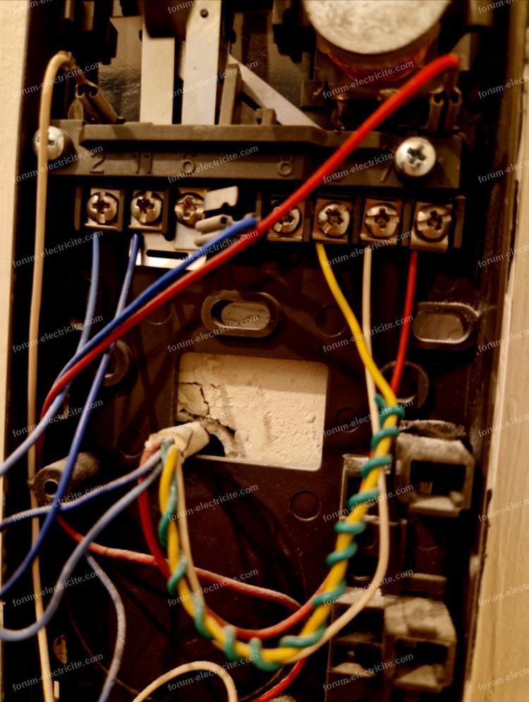

Je souhaite remplacer mon ancien interphone Elvox des années 80 par un Fermax VEO 3431.
Mon ancien combiné possède plusieurs fils et je ne suis pas sûre de leur correspondance avec le nouveau modèle.
Voici les fils que j’ai sur l’Elvox :
- 2 fils bleus
- 1 fil blanc
- 1 fil jaune
- 1 fil rouge
Et sur le Fermax VEO 3431, les bornes sont :
1. Gâche électrique
2. Micro
3. Masse commune
4. Fil d’appel
5. Haut-parleur
J’ai également une photo de mon vieux Elvox avec les fils pour vous aider à visualiser le câblage.
Pouvez-vous m’aider à savoir quel fil de l'Elvox doit être branché sur quelle borne du Fermax ?
Je voudrais être sûre de ne rien abîmer avant de tester.
Merci beaucoup pour votre aide !

Bonjour Eloandtia.
Il faut connaitre les fonctions des fils de couleur. La notice de branchement de l'Elvox ou la fonction des bornes est indispensable.
Si l'installation est dans un logement collectif, il faut faire intervenir l'installateur qui doit, normalement, être en possession des documents relatifs au câblage.
Citation :Hélas non.

Bonjour Terrien(ne) !
Sans notice de câblage de l'appareil existant, il n'est pas aisé de s'en sortir.
L'appareil existant fonctionne t'il encore, ne fût-ce qu'un peu ?
Si oui on pourrait tenter d'identifier les bornes et fils en les débranchant un à un et en essayant l'interphone.
Il semble que le fil bleu foncé soit le commun.
La phonie micro/hp semble être véhiculée par les fils bleus clairs et rouges de l'installation.
Les fils blancs et jaunes de l'installation seraient ceux de la gâche et de la sonnerie.
L'idée ...
2 personnes sont nécessaires 1 au portier, l'autre au niveau du logement.
La personne au portier sonne, au niveau de l'interphone on débranche le fil de la borne 7 (blanc) la sonnerie fonctionne toujours, ce n'est pas le bon fil. On replace le fil en borne 7 et on débranche celui de la borne 9 ( jaune ). Ca ne sonne plus? => 9 = sonnerie/appel. (Sans aucune certitude mais pour la gâche je pencherais pour la borne 9 ).*
On fait de même en actionnant la gâche puis lors de la communication pour identifier la connexion du micro et du hp.
Pendant l'opération le fil bleu bornes 11 et 6 ( considéré comme masse n'est jamais débranché. )
Attention, je n'ai pas dit que les deux appareils cités sont compatibles ... ( tension d'alimentation notamment ) juste une procédure pour identifier la fonction de chaque fil.
