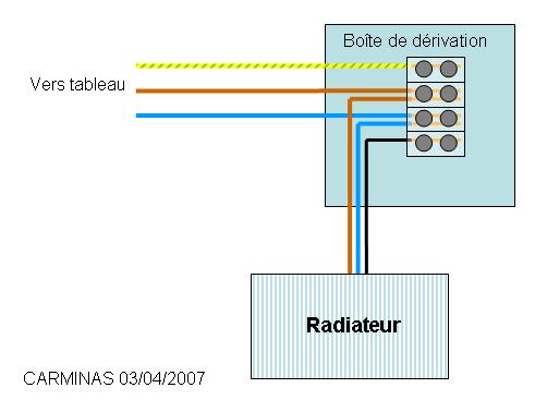

Bonjour. Comment brancher le fil pilote si l'on ne veut pas programmer le radiateur...
1) Faut-il le laisser non connecté...
2) Faut-il le coupler avec l'autre fil de phase ?

Il ne faut pas le connecter, l'isoler sur une borne vide du domino de raccordement
CMT (14/11/10)
Voici un schéma :
domino brancher fil pilote radiateur

Bonjour. Dans votre cas, vous ne branchez pas le fil Pilote. Isolez-le dans la boîte, avec un domino.
Ne le reliez surtout pas à la Phase à la Terre ou au Neutre.

Votre réponse 1 est la bonne. Cordialement.
