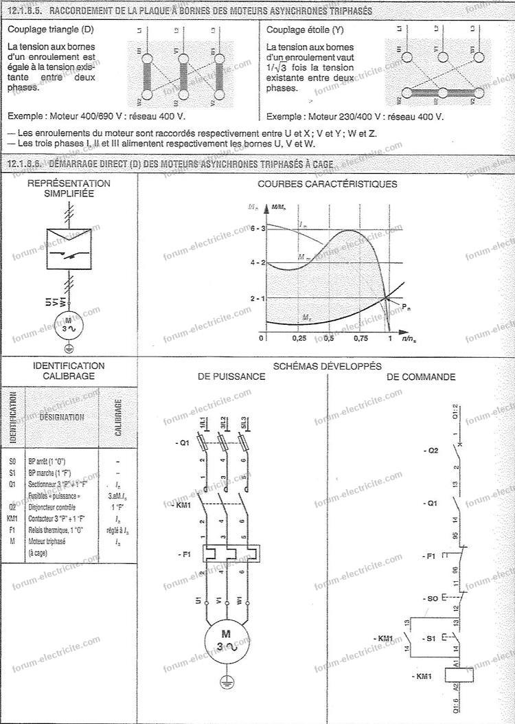

J'ai acheté un DRT électrique pour le brancher à mon tour électrique et je ne sais pas comment faire les branchements.
Pourriez-vous m'aider.

Bonjour. Tout d'abord, vous aller en question 7836 : Arrêt urgence moteur triphasé perceuse à colonne d'occasion
pour voir les aspects réglementaires.
Pour le schéma de branchement, le plus simple est de consulter les éléments de cours de Philippe Berger disponibles en suivant ce lien : philippe.berge moteurs électriques à courant alternatif Puis vous revenez si vous avez besoin de compléments.
