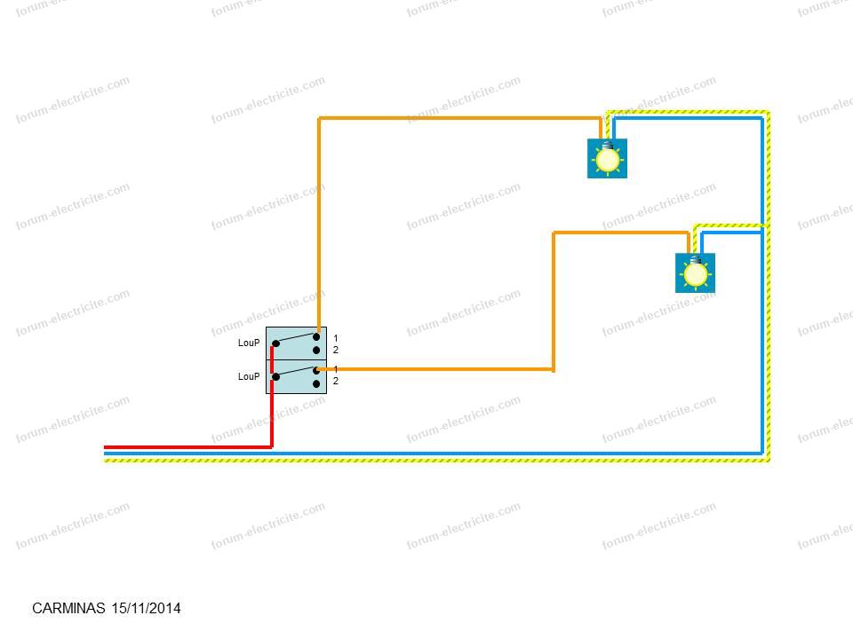

Je voudrais brancher deux appliques murales comportant chacune un interrupteur pour deux lits superposés, sur un seul branchement.
Comment faire pour que chacun puisse allumer sa lampe et l'éteindre séparément ?
Puis-je avoir un schéma, s'il vous plaît ?

Ensuite à partir de ce schéma de principe il faudra que vous déterminiez le meilleur cheminement pour vos fils en fonction de vos contraintes d'encastrement, car il y a plusieurs de solutions.
Peut être que la solution la plus simple vu vos courtes distances est de mettre des câbles/gaines qui suivent le chemin suivant :
- alimentation ---> inter 1 : phase/neutre/terre
- inter 1 --> lampe 1 : retour lampe1/neutre/terre
- inter 1 --> inter 2 : phase/neutre/terre
- inter 2 --> lampe 2 : retour lampe2/neutre/terre
Mais on peut aussi passer par une boite de dérivation :
- alimentation ---> boite : phase/neutre/terre
- boite ---> inter 1 : phase/retour lampe1
- boite ---> inter 2 : phase/retour lampe2
- boite ---> lampe 1 : retour lampe1 /neutre/terre
- boite ---> lampe 2 : retour lampe2/neutre/terre
Pour faire l'analogie avec mon schéma :
- phase : rouge (mais vous pouvez mettre une autre couleur sauf bleu et vert/jaune)
- retour lampe : orange (mais vous pouvez mettre une autre couleur sauf bleu et vert/jaune)
- neutre : bleu
- terre : vert/jaune

Je viens de voir que les interrupteurs étaient intégrés à l'applique
Dans ce cas c'est encore plus simple, il suffit de repiquer la 2ème lampe sur la 1ère.
- alimentation ---> lampe 1 : phase/neutre/terre
- lampe 1 ---> lampe 2 : phase/neutre/terre
Au niveau de la lampe 1 vous raccordez comme ceci :
