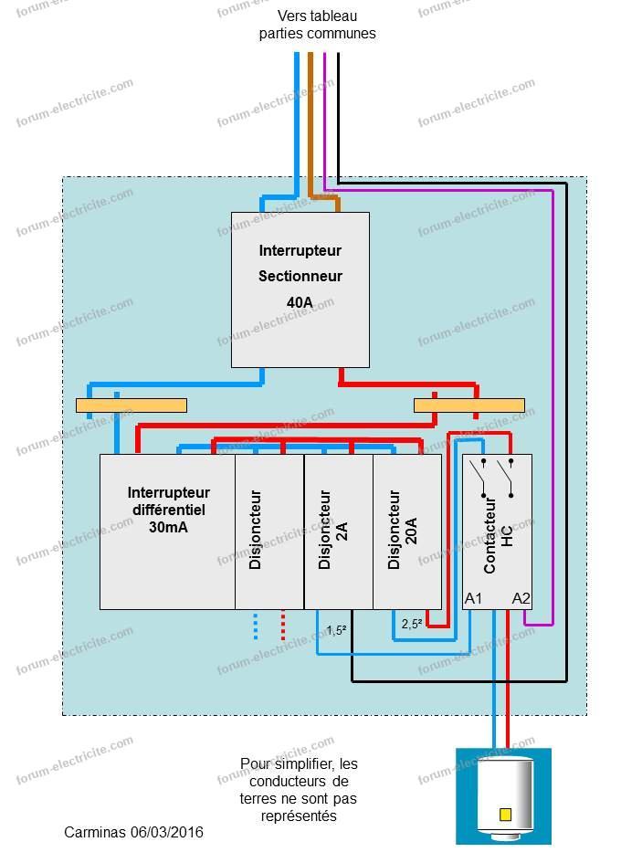

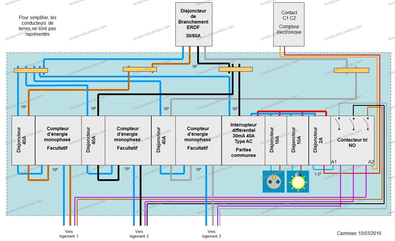

Je m'explique, je dois brancher trois ballons d'eau sur trois phases différents avec les heures creuses.
Pour ajouter un peu de piment à mon installation, je dois également raccorder ces heures creuses à deux sous compteurs.
J'ai fait un schéma (voir ci-dessous) mais il y a une erreur que je n'arrive pas à détecter (ou peut être des erreurs).
Merci d'avance à ceux qui prendront un peu de temps pour m'aider.

Ce qui ne va pas dans votre schéma, c'est que vous devez avoir un seul disjoncteur 2A pour l'ensemble.
Les bornes A1A2 de chaque contacteur étant raccordée en parallèle.

Merci CMT pour votre réponse.
Du coup j'ai refait mon schéma en enlevant mon relais.

Bonjour Seby. Inspirez vous plutôt du schéma de CMT qui est exactement ce que vous devez faire ; le vôtre est perfectible, et il est bien que vous demandiez de l'aide.
Vous devez pouvoir couper chaque départ dès l'instant où vous déclenchez un DJ.
Il y a un neutre baladeur sur la phase 2 qui se retrouve en 3.
Il n'y a pas que que relais à changer si vous voulez travailler comme un professionnel.
On rappelle qu'il est interdit de revendre de l'énergie électrique. La consommation d'un chauffe-eau est connue. A la limite, vous n'avez pas besoin de compteurs.
Pour l'équilibrage des intensités on s'efforce de faire fonctionner un chauffe-eau en triphasé. Votre répartition sur 3 phases n'est pas judicieuse.
