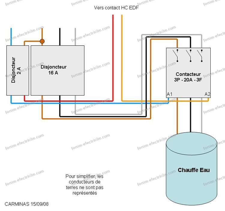

J'aimerai savoir comment brancher un contacteur jour / nuit triphasé.
Merci pour vos informations.

Bonjour. Je voudrais faire ce branchement mais pour une chaudière triphasée 21kW, quelle puissance faut-il pour le contacteur ?
Merci pour vos conseils.

21kW, c'est environ 30A.
Donc le contacteur doit être au moins en 32A
Mais sinon pourquoi voulez vous faire cela ?
Vous êtes certain que votre chaudière est conçue pour subir des coupures répétées de la tension d'alimentation.
N'y a t'il pas un dispositif de commande (délestage ou autre) qui permettrait de faire l'équivalent ?
