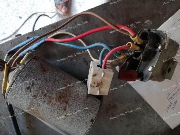

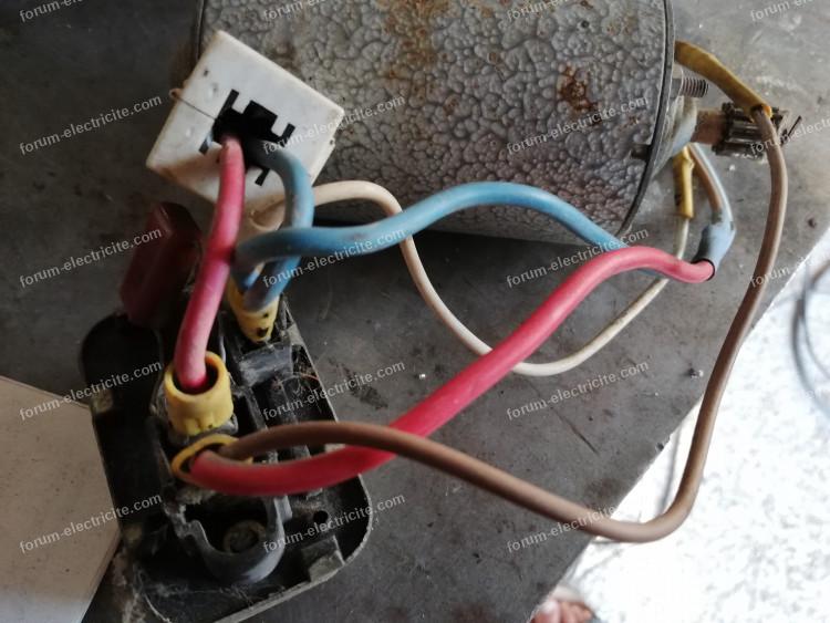

Question : Pourriez-vous me dire où se branche la 2ème patte du condensateur : 105k250v qui s'est débranché ?
Schémas de câblage d'un treuil 12 volts.
2ème question à quoi sert cet aimant sur les fils qui vont au moteur ?
Merci à tous de votre aide.

Il s'agit peut-être d'un condensateur antiparasite branché entre les bornes + et - (à vérifier).
On ne sait pas ce que sont les carrés avec un point.
La plaque rectangulaire représente quoi ? Y a t-il de l'électronique en dessous ?
Ce système est dans un véhicule ?
Le cylindre sur le câble est une ferrite, une sorte d'antiparasite également.
Avec un peu plus de renseignements sur le treuil et sa commande, on serait moins dans le brouillard.

Le rectangle est le corps du relais, les carrés sont des bornes et les points les connexions ! il n'y a pas d'électronique ! c'est tout simplement le branchement d'un treuil électrique en 12 volts (remorque bateau) inter signifie interrupteur (commande inverseur).
Merci pour la ferrite antiparasite ! donc le condensateur se branche entre + et - ?

Re. Essayez déjà de faire fonctionner la machine sans le composant. Les raccordements semblent assez rustiques, par exemple, on voit des brins de cuivre hors d'une cosse jaune. Compte tenu du fait qu'il doit y avoir une forte intensité, le contact n'est peut-être pas bien bon.
Après vision pointue des photos, le condensateur a été repéré. Essayez de le brancher en // sur l'alimentation. Il ne doit pas servir à grand chose.
Le treuil est dans un environnement marin ou à terre ?

J'ai enlevé ce condensateur et effectivement tout fonctionne ! il ne devait pas servir à grand chose.
Merci de votre aide. Cordialement.
