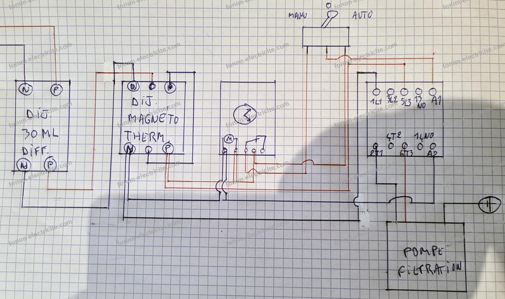

Je souhaiterais brancher un coffret Gel Elec sur ma filtration, mais je n'arrive pas à trouver de solution.
J'ai beau me creuser les méninges, mais étant donné que je ne suis pas du métier, cela n'est pas évident pour moi.
Je suis partie d'une installation que j'avais repiquée sur internet et qui fonctionne plutôt bien (sauf la PAC que je n'ai pas encore testée).
Je joins les deux schémas, au cas où quelqu'un aurait une solution à me proposer.

Un proche a réalisé sa piscine dans une région ensoleillée, comme vous. Mais conscient de ses capacités limitées, il a sous-traité toute la partie électrique.
La plupart de ceux qu'on voit sur le forum sont assez basiques, voire non conformes aux règles applicables aux tableaux secondaires.
Votre tableau piscine doit comporter en entrée un interrupteur différentiel 30 mA. Puis différents disjoncteurs de protection des fonctions.
Si le coffret piscine est celui en image 1, le contact du système hors gel doit commuter la phase coupée sur la borne A1 du contacteur de pompe au milieu. La phase directe est disponible en sortie du disjoncteur de pompe.
Une PAC, s'il y en a une un jour, ne peut fonctionner que si la pompe tourne. D'où l'utilisation d'un contact de commande.
En espérant vous avoir documenté, en fonction des documents que vous avez fournis.

Dans le coffret il doit y avoir un contacteur qui alimente le moteur de la pompe.
Ce contacteur est peut-être commandé par un interrupteur horaire (c'est pour cela que le schéma de câblage réel a été demandé). S'il y a un un interrupteur horaire, il possède un contact à fermeture (comme un interrupteur pour commander la lumière dans une pièce), qui alimente alors la bobine du contacteur. Pour commander la pompe si la sonde du boitier hors gel détecte une température proche de 0°C, le contact du système hors gel est à brancher en parallèle avec celui de l'interrupteur horaire.
On ne sait si votre coffret possède bien un contacteur.
Le schéma de 17:03 en montre un, indispensable pour alimenter un moteur.
On constate sur ce schéma qu'un contacteur de chauffe-eau a été utilisé, or, il n'est pas dimensionné pour alimenter un moteur asynchrone qui, rappelons le, peut absorber une pointe de courant au démarrage voisinant huit fois l'intensité nominale.
Un chauffe-eau, récepteur purement résistant, n'absorbe pas de surintensité.
Le contacteur de chauffe-eau n'est donc pas adapté.
Le schéma de 17:03 n'a pas été élaboré comme il aurait fallu.

Je joint le schéma de mon installation.
Je n'arrive pas à trouver de solution quand au branchement du coffret hors gel GEL ELEC.
J'en arrive à croire qu'il est peut-être défaillant du à mes nombreux essais de branchement...
Je reviens vers vous si toutefois vous auriez une solution viable.

Vous pouvez vous inspirer de cette discussion qui vous permettra d'affiner votre schéma en utilisant les bons symboles : http://www.forum-électricité.com/tableau-électrique-piscine.html
Le contact hors gel serait à mettre en parallèle avec la phase directe issue du DJ 2 A et la borne A2 du contacteur moteur 2.
