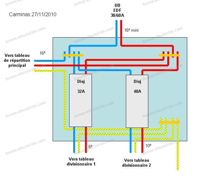

Est-il possible de tirer une ligne du compteur pour brancher soit une borne électrique type Wallbox soit une prise Green up ?

Du compteur : Non
Du disjoncteur de branchement : Non mais éventuellement possible en faisant une dérivation intermédiaire en aval
Du tableau de répartition : Oui
Pour rappel toute borne de recharge de véhicule électrique de puissance supérieure à 3700W doit être installée par un professionnel agréé.

L'abri de voiture est proche du compteur (3 m) et le tableau électrique est à plus de 40 m.
La maison est ancienne (1980) et le câblage date de cette époque.
Donc si je vous comprends bien, la seule solution est de faire une dérivation intermédiaire.
Vous pouvez précisez ?
Merci beaucoup.

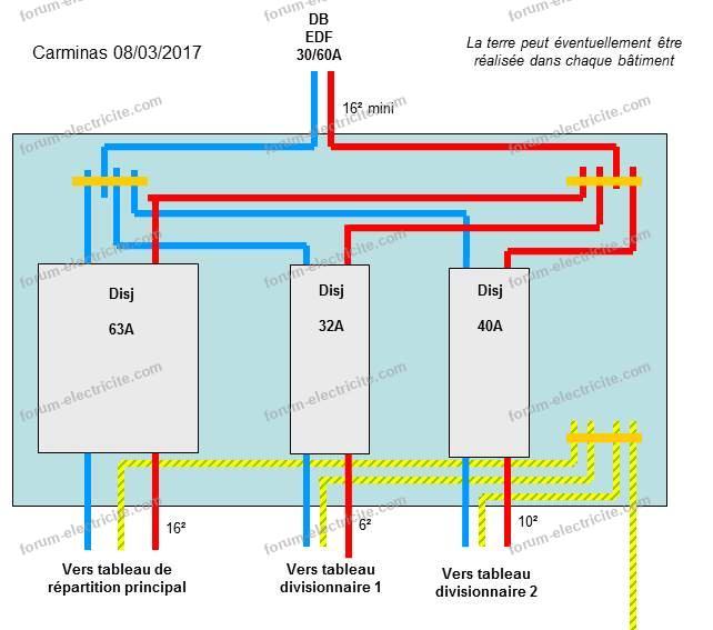

Intéressant car je vais avoir une configuration similaire : futur garage à 5 mètres du disjoncteur abonné alors que le tableau principal de la maison actuellement à 50 mètres du disjoncteur abonné à 60A.
Je m'oriente donc sur un raccordement du type du schéma ci-dessus (12 mai 2022 à 14:36).
Question, si toutes mes sections de fil entre le disjoncteur abonné et les 2 tableaux sont de 16 mm², puis-je me passer de mettre un disjoncteur de 63A dans le "tableau de répartition principal" (en bas à droite sur le schéma) ?
À mon avis, le disjoncteur abonné 60A suffit à protéger les fils jusqu'au tableau divisionnaire, ou me trompé-je ?

D'un point de vue sécurité et protection, vous avez raison, le disjoncteur 63A ne sert pas à grand chose (à part pouvoir couper le départ vers le tableau divisionnaire, mais un interrupteur sectionneur 63A pourrait tout aussi bien faire l'affaire).
Néanmoins la norme demande un disjoncteur au départ de tout circuit, y compris vers un tableau divisionnaire.
A vous de voir si vous vous autorisez cette légère entorse à la norme, qui ne pose pas de problème de sécurité.
