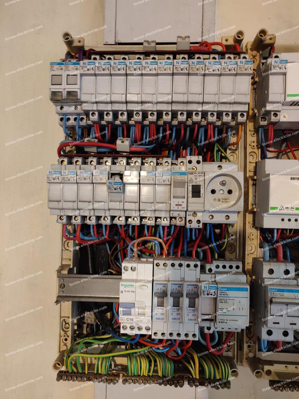

Je souhaite installer une prise P17 16A.
Il y a bien l'emplacement pour mettre un interrupteur différentiel de 40A type A et un disjoncteur 20A sur mon tableau électrique.
J'ai 15 mètres de câble R2V 3G 2,5 mm² pour aller jusqu'à la prise.
Ma question concerne le branchement de l'arrivée sur le différentiel.
Comment me brancher dans le cas de mon installation et quel type et section de câble utiliser ?
Merci d'avance pour vos conseils.

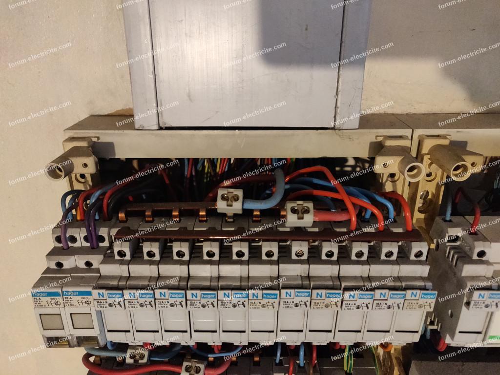

J'ai finalement acheté deux fils rouge et bleu de 10 mm² que je compte brancher sur les deux arrivées du haut.
Ces deux fils seront ensuite branchés à l'entrée de l'interrupteur différentiel de 40A.
J'espère ne pas me tromper en faisant de cette façon.

On ne vois pas bien sur vos photos comment se fait la liaison entre l'arrivée EDF et les différentes rangées du tableau.
En particulier les interrupteurs différentiels.
Mais a priori votre idée n'est pas bonne, car cela semble déjà en aval d'un différentiel.

10 mm² pour alimenter une prise dédiée 16 A ne se justifie pas, pas plus qu'un ID 40 A. Il faut une protection différentielle type F HPI.
Et pourquoi P17 ?
Il aurait été plus simple et plus sûr d'acquérir un kit Green'Up Access, DJ différentiel adapté et prise de courant.
Pour l'instant votre projet de montage n'est pas bon.
