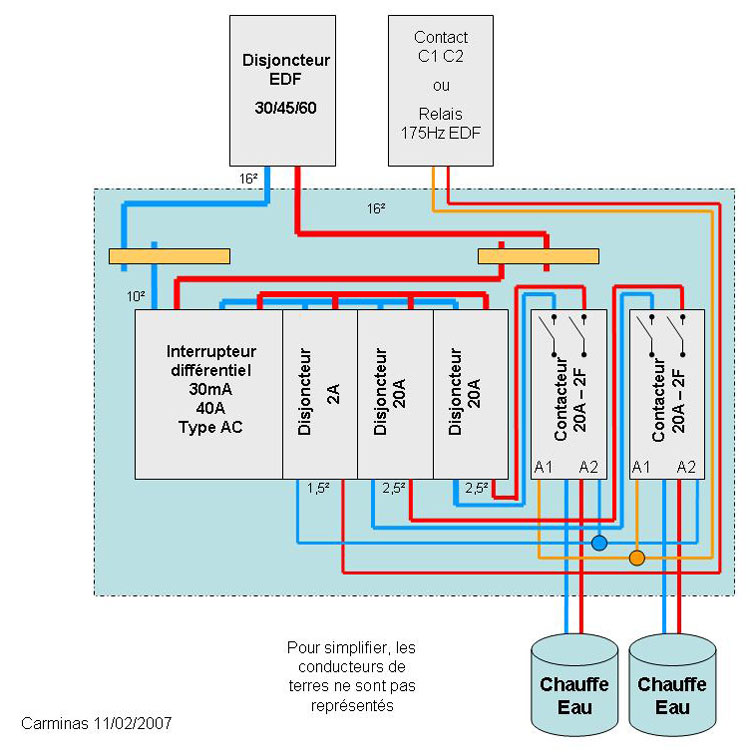

Bonjour. Je veux brancher 5 cumulus sur jour/nuit en parallèle avec 1 seul contact EDF.
Je pense qu'il faut brancher une seule phase d'une protection de bobine, et connecter tous les retours. Merci de me donner les détails si je me trompe.

C'est à peu près cela.
Voir ce schéma pour 2 cumulus et étendre le principe à 5.
Attention à la consommation au moment où les 5 cumulus vont s'enclencher.
CMT (11/11/10)
Voici le schéma :
schema branchement 2 cumulus

Il faut une protection 2A pour la ligne commande, et un contacteur pour chaque cumulus, relier au neutre fil bleu en sortie de la protection les bornes A1 entre elles, puis en sortie de la protection aller vers une entrée du contact HP/HC, en sortie de ce contact, allez en reliant les bornes A2 des contacteurs. Ci joint un schéma.
Cordialement. PL (11/11/10)
Voici le schéma :
schéma contacteur heures creuses

Bonjour, je suppose que chaque cumulus a son contacteur J/N, donc il faut alimenter les bobines de ces contacteurs en parallèle : les A1 ensemble sur le circuit "pilote, les A2 ensemble sur le neutre. Cordialement.
