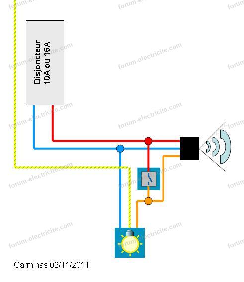

J'aimerais alimenter une lampe, d'une part par un interrupteur classique et d'autre part par un détecteur de mouvement afin qu'elle reste allumée lorsque que je le désire.
Est-ce que cela est possible ?
Je crois savoir que les tensions ne s'ajoutent pas mais qu'en est-il de l’ampérage ?

Je déterre ce sujet vieux de quelques années car j'ai en fait une question complémentaire.
Le schéma de CMT est top, mais mon souci est qu'à la place de l'interrupteur, je veux mettre un interrupteur sans fil (récepteur/émetteur connecté en radio à un interrupteur dans fil).
Le problème est que ces récepteurs-là se branchent avec 1 Phase + 1 Neutre en entrée, et 1 Phase + 1 Neutre en sortie.
Dans ce schéma, seule la Phase est représentée sur l'interrupteur.
Comment effectuer ce câblage en prenant en compte le neutre qui doit impérativement arriver et repartir du récepteur radio?

Bonjour GL, tout d'abord merci pour votre réponse !
Mais si je mets l'interrupteur radio avec le neutre en entrée, je ne sais pas où rebrancher le neutre sans que ça perturbe le circuit du détecteur.
Est-ce que ce schéma ci-joint de @CMT modifié serait bon avec cet ajout de phase ?

Bien reçu. Les deux appareillages sont indépendamment l'un de l'autre alimentés avec la phase et le neutre.
Le détecteur commute la phase avec un relais. L’interrupteur radio commute la phase avec un composant semiconducteur (ou un relais - à voir)
Il faudrait donner les caractéristiques du récepteur radio.
Il y aura une charge limite à ne pas dépasser.

Sur le module les bornes N doivent être communes, et la phase L commutée. Vous essayez en fils volants sur l'établi.

Bonjour, merci pour votre retour.
Alors je vais y mettre un circuit extérieur de 8 LEDs dont 4 appliques murales 30W et 4 spots LED 40W, plus 2 détecteurs de mouvement qui consomment jusqu'à 600W pour l'utilisation de lampes LEDs. L récepteur sans fil ayant un relais de 10 A, avec charge maximale du contrôleur de 1000W. Je peux en trouver qui montent à 1500W.
Vous pensez que mon schéma et que les caractéristiques fournies sont compatibles ?

Les puissances maximum à commuter (celles des éclairages choisis) sont fonction des caractéristiques des relais de sortie du détecteur et du récepteur radio.
S'il y a plusieurs détecteurs, les branchements sont parallèles en respectant le sens phase et neutre.
On vous laisse faire les additions des watts, ou plutôt, des intensités.

Bonjour merci pour votre retour.
Alors test effectué sur mon plan de travail, cela fonctionne super bien: interrupteur éteint, le détecteur de présence fait son job si quelqu'un passe, puis s'éteint si pas de mouvement. Dès qu'on actionne l'interrupteur en mode marche, la lumière reste allumée tout le temps, peu importe si quelqu'un passe devant les détecteurs.
Pour la puissance des LEDs, par rapport au récepteur ça passe quand je vais mettre en marche forcée et donc que le courant va être distribué aux LEDs via la phase du récepteur.
En revanche, ce qui me pose question est la consommation des 2 détecteurs sur le circuit qui monte à deux fois 600W max: est-ce que le fait que la phase en entrée du détecteur est fournie en direct sans passer par le récepteur sans fil me prévaut de la limitation de 1000W de puissance sur ce récepteur ? Pas besoin de calculer dans les limites du récepteur les puissances additionnées des LEDs plus 2 capteurs de présence ?

Chaque détecteur est en veille et ne consomme pas grand chose (il faudrait communiquer ses caractéristiques afin d'être certain des hypothèses), et quand il entre en action, le relais interne s'active et c'est donc lui qui ne doit pas alimenter une charge de plus de 600 W.
En vrai, la limite est en courant, pas en watts.
La puissance de l'éclairage ne dépassera pas 600 W avec des leds.

D'accord merci beaucoup.
Je comprends mieux ... Ils ne consomment pas max 600W mais sont en capacité de commander des éclairages LED à hauteur de 600w, bien en dessous de la puissance consommée par mes 8 lampes LEDs qui y seront connectées.
Je vais quand même faire une maquette grandeur nature avant les tranchées dans le sol et saignées dans les murets.
