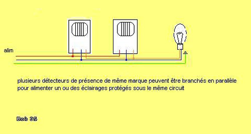

Bonjour, je voudrais allumer une lampe extérieure en fonction d'un passage devant l'un ou l'autre de mes 2 détecteurs de mouvement. Pourriez-vous m'aider avec un schéma ? Merci. Cyril

Bonjour, voir schéma ci-joint. Bob35 (04/12/10)
Voici le schéma :
