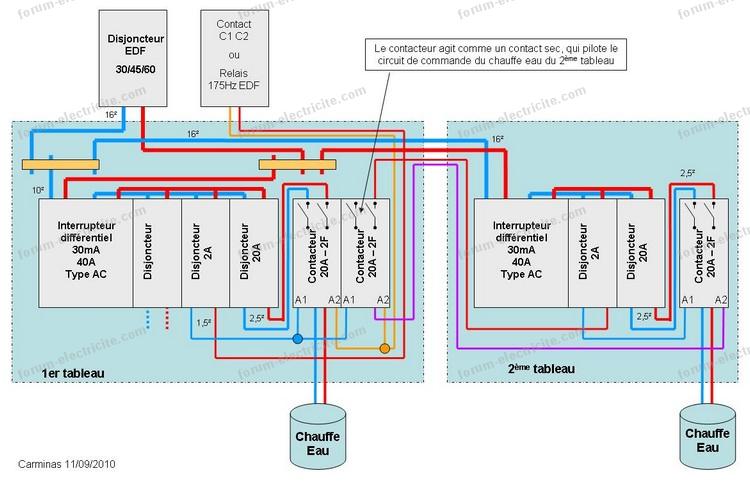

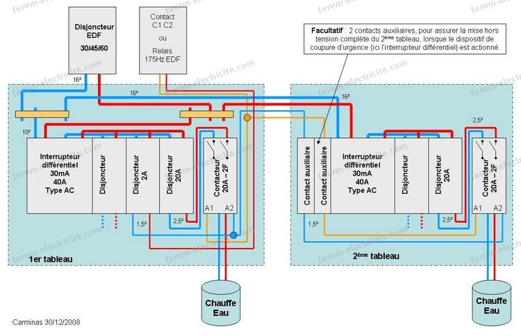

Comment brancher 2 cumulus électriques sur 2 contacteurs jour nuit
27 570
11742
FAQ électricité : Comment brancher 2 cumulus électriques sur 2 contacteurs jour nuit
J'ai deux cumulus sur deux tableaux séparés et un seul compteur. Quand les deux se mettent en marche la nuit, il y en a un qui disjoncte.
Les fils pilotes de chaque cumulus sont reliés ensemble au compteur EDF.
24 février 2011 à 11:17
Conseil Forum 2

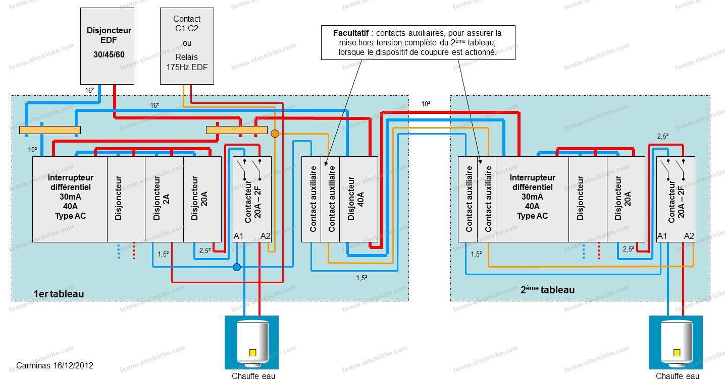

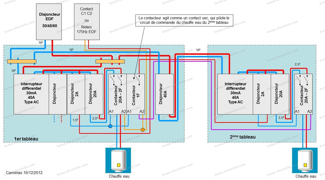

Bonjour, est-ce que ce schéma de raccordement fonctionne pour 3, voire 4 cumulus.
Merci pour vos réponses.
21 décembre 2012 à 07:16
Conseil Forum 3
Bonsoir
Oui vous pouvez décliner ce principe sur plusieurs cumulus.
Plus ou moins complexe suivant le nombre de tableaux.
Dites en un peu plus sur votre projet, on pourra mieux vous conseiller.
