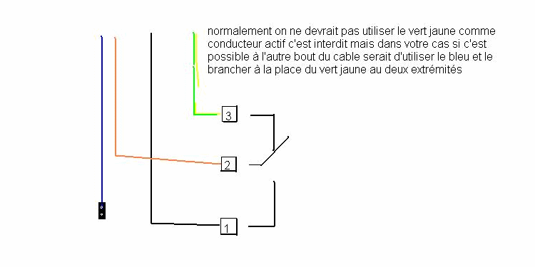

Mon ancien thermostat THEBEN RAM 797 N est tombé en panne. On m'a vendu en remplacement un THEBEN RAM 811 TOP.
Le système de branchement n'est pas le même, je n'arrive pas à faire l'adaptation.
Dans l'ancien système j'avais 5 plots de branchements. J'en ai plus que 3 dans le nouveau.
Je joins les deux manuels d'utilisation. ram811top_fr.pdf - theben_ram797n_fr.pdf
Quelqu'un peut-il me donner le plus simplement possible la correspondance entre les deux systèmes de branchement ?
Merci beaucoup d'avance.

Bonjour, votre ancien thermostat à 5 plots était alimenté en 230v pour la pendule et les 3 plots étaient le commun et 2 inverses. Le nouveau thermostat fonctionne certainement avec des piles ? donc plus que 3 plots (commun et chaud/froid).

Bonjour, d'après les documents joints, les bornes 1, 2, 3, sont à recâbler à l'identique, les fils précédemment raccordés sur 4 et 5 (alimentation secteur) sont à isoler et à débrancher en amont, l'alimentation de votre nouveau thermostat étant assurée par des piles. dan.

Merci à tous les deux de répondre mais je ne comprends pas bien : sur l'ancien modèle, j'avais un "shunt" entre le plot 2 et le 5.
Si je me contente de débrancher les 4 et 5 de l'ancien circuit, qu'est-ce que je branche dans le 2 du nouveau ?
Je joins un schéma de l'ancien branchement pour être plus clair, mais je ne suis pas sûr que les "codes couleurs" ont été respectés. Voir le schéma ici :

Merci Bob. Je vais réessayer mais je crois que c'est ce que j'avais fait dès le début et que ça a fait disjoncter le système ! Nicolas

En fait ça marche ! Merci encore ! Nicolas
