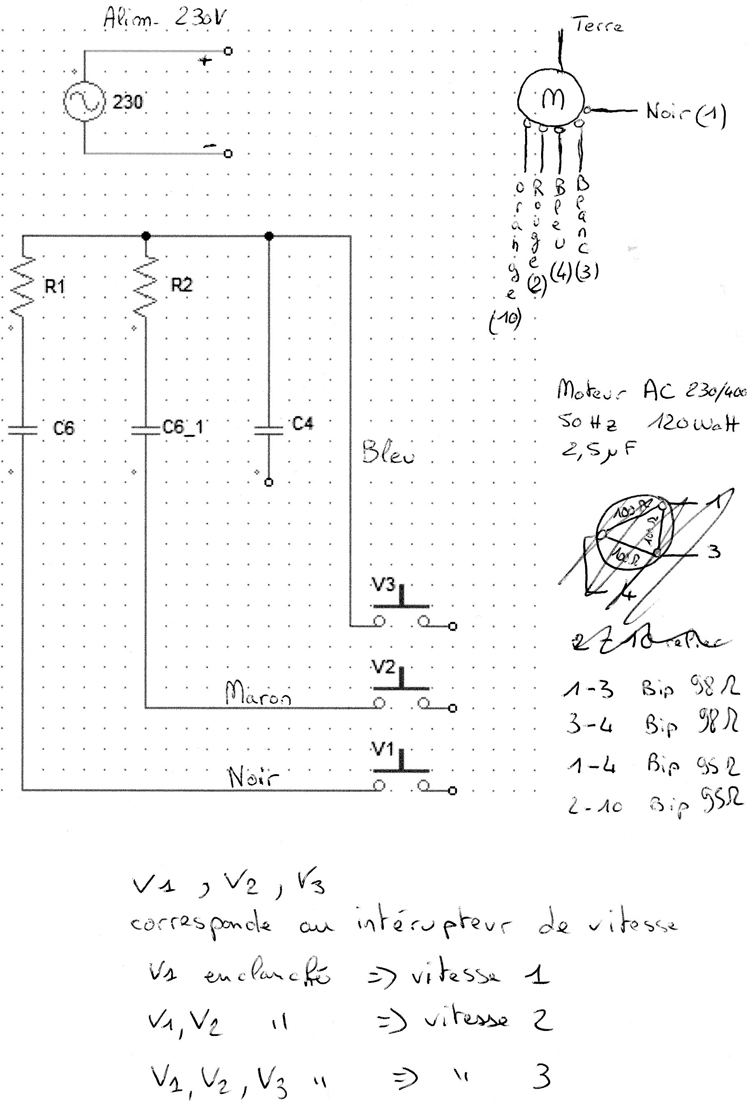

Pouvez vous m'aider sur la manière dont je dois relier mon moteur sur ce système de hotte de cuisine à 3 vitesses ?
Voir schéma ci-joint :
cablage moteur hotte  cuisine
