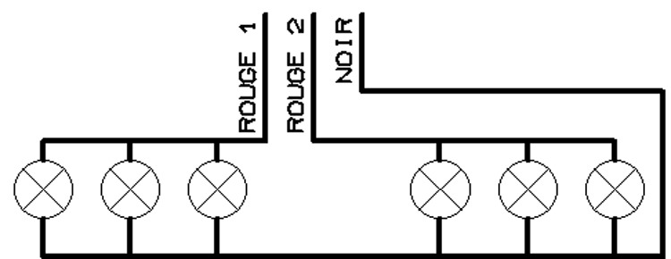

Je voudrai pouvoir allumer soit trois ampoules, soit six. Le problème est que mon installation comporte deux fils rouges et un noir : les deux rouges sont des phases, je les ai testés ; d'autre part j'ai relié les lampes de mon lustre par groupe de trois, mais pour la suite je suis perdu. Un petit coup de main s'il vous plaît avec un schéma, ce serait parfait. Merci d'avance.

Vos deux fils de couleur rouge et le noir sortent du plafond ? Bizarre comme couleur. Avec l'installation actuelle vous ne pouvez pas avoir deux systèmes d'allumage de votre lustre ou trois ou six.
Pour pouvoir allumer votre lustre en deux fois, il vous faut un double allumage (chacun trois lampes par exemple).
Pour ça si le fil noir est bien le neutre il vous faut un autre RETOUR DE LAMPE c'est à dire un fil qui va du deuxième inter vers le groupe de trois lampes. Je ne sais pas faire de schémas mais : la phase va sur votre double inter. Le neutre va sur le commun de vos deux séries de lampes chaque retour de lampes (soit deux fils) vont sur l'inter double. Bon courage.

Attention, deux fils rouges = deux phases, ce n'est pas normal sur un point lumineux standard. Avant toute chose, vérifiez au multimètre (pas au testeur néon qui ment souvent par effet capacitif) : entre chaque rouge et la terre, la vraie phase donne 230 V franc, un retour de lampe donne 0 V ou une valeur fantôme instable.
Trois possibilités :
En fait, vous avez 1 phase + 1 retour de lampe (cas le plus probable).
Vous avez déjà un double allumage précâblé par un ancien propriétaire.
Quelqu'un a repiqué une phase d'un autre circuit (à corriger absolument).
Le noir en neutre = OK sur une vieille installation (avant la généralisation du bleu NF C 15-100), à confirmer au multimètre.
Pour le double allumage 3+3, KVCAT a raison. En résumé :
Phase commune → un côté des 6 ampoules
Retour groupe A → autre côté des 3 premières
Retour groupe B → autre côté des 3 autres
Interrupteur double au mur (commun = phase, sorties = retours A et B)
Si vous êtes en va-et-vient existant avec une seule navette qui descend du plafond, vous n'aurez pas assez de conducteurs pour faire un double allumage ET un va-et-vient. Il faudra tirer un fil de plus dans la gaine ICTA, ou choisir entre les deux.
Postez une photo de la sortie plafond + des interrupteurs démontés (hors tension), nous y verrons plus clair.
