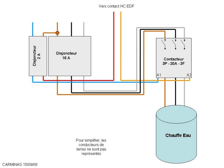

Bonjour, quelqu'un pourrait il me fournir le schéma de branchement d'un relais hc hp Legrand ref. 04059 tripolaire pour chauffe eau triphasé ? Merci.

Bonjour, allez voir sur ce forum électricité. Cette question a déjà été traitée plusieurs fois pour le monophasé. Le principe d’alimentation de la bobine (borne A1 et A2) est le même qu’en monophasé. Côté arrivée du relais Phase 1, Phase 2, Phase 3 protégées par un dispositif adaptés (fusibles ou disjoncteur) côté départ vous connecterez les 3 fils allant vers le bornier du chauffe eau. N’oubliez pas le fil de Terre jaune/vert et comme je suis de bon poil je vous ai fait un petit schéma disponible ici

Elle l'a été également pour le triphasé à la question 3125 de ce forum que l'auteur de la question aurait pu trouver en utilisant le moteur de recherche avec comme requête "relais hc hp" . Un schéma y est joint.
Cordialement, J-Pierre, modérateur du forum électricité.
