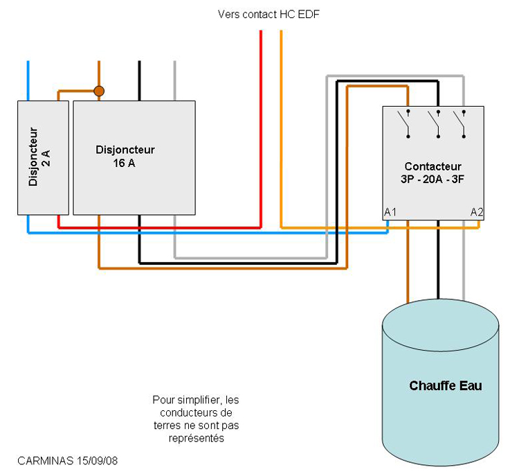

Je recherche un schéma de branchement d'un contacteur en triphasé jour et nuit.
D'avance, merci.

Voir schéma joint :
branchement chauffe eau bv02
