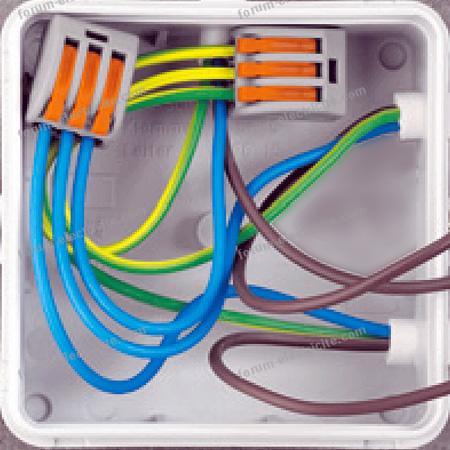

Peut-on monter des wagos en série (3 spots au plafond).
Exemple prendre une wago à 5 plots, y entrer les deux fils sources + et - et retirer deux morceaux de câbles et les mettant dans deux autres connecteurs et laisser le fil central sans câble ?

Bonjour. Pas très clair. Vous pouvez alimenter en cascade, d'un spot à l'autre, ou en araignée centrale.
Vous prenez des bornes type Wago à levier, plus pratiques que celles à emmanchement. Cordialement.

Il n'y a pas de notion de + et de -
Tous les fils qu'on met dans une série de bornes Wago sont reliés ensemble.
Voir exemple joint.
schéma branchement bornes Wago
29 juin 2018 à 23:27

Et un autre exemple.
boîte de dérivation bornes Wago
