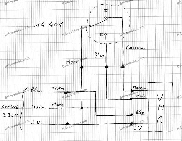

Ma VMC simple flux qui date de 1989 viens de de claquer.
J'en ai donc acheté un neuf chez Weldom pour le remplacer, mais je ne comprends pas sur l'ancien il arrive 2 câbles de 3 fils chacun, je pense que ce doit être (1 du disjoncteur et 1 de interrupteur 2 vitesses).
Donc je ne sais pas comment brancher la nouvelle VMC, car je ne suis pas électricien, je ne voudrais pas tout faire sauter ???
Merci de m'expliquer clairement SVP.
Je vous joins 2 photos, l'ancien et le nouveau, ce sera plus simple pour comprendre.

Bonjour. La photo de gauche concerne le nouveau groupe.
Le raccordement est classique avec le neutre direct, et les vitesses 1 ou 2 par commutation de la phase sur le brun ou le noir. C'est ce que doit préciser la notice ; à vérifier.
Vous vérifiez que le câble du bas est bien l'arrivée secteur (avec le neutre bleu à vérifier), le câble du haut doit aller vers le commutateur 2 vitesses.
Dans la foulée, vous identifiez bien les conducteurs noir bleu et marron aux bornes du commutateur.
Un petit dessin serait bienvenu. Et si tout va bien, vous aurez découvert vous même comment recâbler.
Vous vérifiez cela puis vous revenez.
