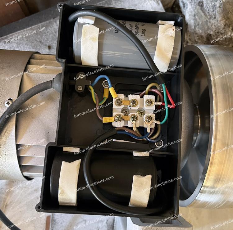

J'ai acquis un backstand de coutellerie, mais à mon goût, il tourne trop vite, j'ai donc acheté un variateur pour pouvoir contrôler la vitesse, mais n'ayant que quelques connaissances limitées en électricité, je me tourne vers vous pour me conseiller.
Actuellement, je ne comprends que le branchement du moteur au secteur via le variateur, pour le reste je pige rien, est-ce le bon variateur pour ce moteur ? Je veux juste contrôler sa vitesse...
Ci-joint les fichiers pour plus de détails.

Bonjour. Ce n'est pas gagné, un moteur asynchrone monophasé à condensateur auxiliaire n'étant pas franchement prévu pour fonctionner à fréquence variable.
Qui plus est, le variateur est du type mono/mono. On peut avoir des craintes sur la durée de vie du condensateur, celui ci n'étant pas bien prévu pour supporter la tension particulière issue du variateur.
La notice devrait préciser les branchements à effectuer ; la photo est trop floue pour se faire une idée.
Il aurait été plus simple d'acquérir un stand à vitesse variable d'origine.
A suivre. Avec la notice, mais pas en chinois. Trouver un ami expérimenté en électrotechnique vous sera très difficile.

Ce variateur est bien prévu pour ce type de moteur.
Si on ne veut se servir que de la variation de vitesse sur l'appareil, on ne branche que le réseau 230 volts et la sortie moteur, les autres sorties sont faites pour la programmation de % vitesse fixe et de démarrage et d'arrêt, variation à distance sans intérêt dans ce cas.
La touche verte = démarrage
La touche rouge = arrêt
En général il redémarre sur la fréquence du dernier arrêt.

Bonsoir. Vous pouvez essayer en branchant le moteur sur les bornes V et W. Pour le fonctionnement, vous vous arrangez pour que la fréquence minimum soit de 30 Hz environ. Un moteur asynchrone fonctionnant sur un variateur de fréquence doit être refroidi par un ventilateur auxiliaire.
On peut avoir des doutes sur le fonctionnement du moteur. Le condensateur est calculé pour produire un champ glissant nominal à 50 Hz ; à fréquence plus basse le courant dans le bobinage auxiliaire sera d'autant plus diminué par rapport au courant dans l'enroulement principal ; bref, le couple moteur va sérieusement diminuer, la variation de vitesse ne sera pas linéaire. Pour l'échauffement dû au mauvais refroidissement, vous l'évaluerez à la main.

Comme vous me l'avez conseillé, j'ai branché mon variateur uniquement sur le secteur et je suis entièrement satisfait, ce matériel est fiable, en fait il démarre à 20 Hz pas moins et c'est déjà acceptable, il ne démarre pas brusquement, le couple est largement acceptable (même à 20 Hz) les changements de vitesse sont linéaires, arrêt rapide (3, 4 sec), après 10 minutes à 35 Hz il chauffe un poil, c'est tout bon quoi, en tout cas merci pour les conseils.

Bonjour Gildo.
Depuis 2019 nous avons constaté qu'il existe des variateurs de fréquence pour des moteurs asynchrones monophasés.
Il faut que le moteur possède 3 bornes, le point commun des deux enroulements et les extrémités des deux enroulements.
Dans ce cas, le variateur délivre deux tensions MLI à fréquence variable déphasées de 90 ° avec un point commun. On peut alors enlever le condensateur.
On se demande si le variateur utilisé n'est pas de ce type, avec les 3 bornes U V W. Mais vu l'absence de notice nous n'avons pas pu approfondir, et encore moins expérimenter.

Merci GL.
Je constate que mon moteur a deux condensateurs...
Je suppose donc qu'il est impossible de diminuer sa vitesse ?

Voir aussi si les deux bobinages ont bien les 3 bornes sorties comme expliqué ci-dessus.

Il se peut que les condensateurs soient en parallèle si le moteur a une grosse puissance.
Si vous voyez 3 ou 4 conducteurs qui proviennent de l'intérieur du moteur, ce serait peut être jouable pour un variateur monophasé à deux sorties.
Mais auparavant il faut dessiner les raccordements sur le bornier.
S'il n'y a qu'une sortie sur le variateur, il faut brancher sa sortie en lieu et place du câble d'alimentation.
Vous avez donc deux recherches à faire : une sur le câblage, une autre sur un variateur monophasé.
Être proche des métiers de l'électrotechnique peut aider.
On n'est pas dans le va-et-vient ni le bricolage basique.
La troisième serait d'évaluer votre besoin, c'est à dire voir si modifier l'équipement, qui a un coût, se justifie.
Monter un variateur de fréquence sur un moteur asynchrone est plus difficile que ça en a l'air.
Un bobinier ou un électrotechnicien expérimenté saurait faire.
