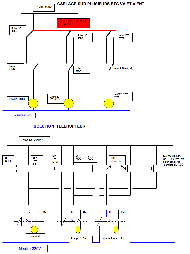

Bonjour, je cherche à réaliser un branchement de va et vient sur 3 niveaux : le rez de chaussée, le 1er étage, et le 2ème étage.
J'aimerais du rez de chaussée pouvoir allumer et éteindre la lumière du rez de chaussée, ainsi que celle du 1er étage.
J'aimerais du 1er étage pouvoir allumer et éteindre celle du rez de chaussée, ainsi que celle du 1er étage, ainsi que celle du 2ème étage.
J'aimerais du 2ème étage pouvoir allumer et éteindre celle du 1er, ainsi que celle du 2ème étage.
Quelqu'un aurait-il une idée des branchements au niveau du 1er étage ?

il vous passer en bouton poussoir et télérupteur.

Bonsoir, si j'ai bien compris ce que vous voulez :
Au rez de chaussée vous mettez un va et vient,
Au 1er étage vous mettez un double va et vient,
Au 2ème étage vous mettez un va et vient.
Vous faites un montage en va et vient entre le va et vient du rez de chaussée et le premier va et vient du 1er.
Vous faites un montage en va et vient entre le va et vient du 2ème et le 2ème va et vient du 1er.

Bonjour, votre question m'interpelle : en effet vous ne précisez pas si vous voulez allumer et éteindre l'éclairage de plusieurs niveaux avec une seule commande, car dans ce cas c'est plus compliqué que de simple va & vient. Cordialement.

Idéalement j'aimerais que chaque lampe soit indépendante. Pouvoir allumer la lampe du niveau supérieur quand je monte, et vice versa, pouvoir allumer la lampe du niveau inférieur quand je descends... (je ne suis pas très douée en électricité, donc des schémas simples sont les bienvenues :)

Bonjour, suite à votre dernière réponse, il faudrait un double va & vient au rez de chaussée et au 2ème étage, et un triple va & vient au 1er étage, tel que dessiné sur le schéma de PL.
