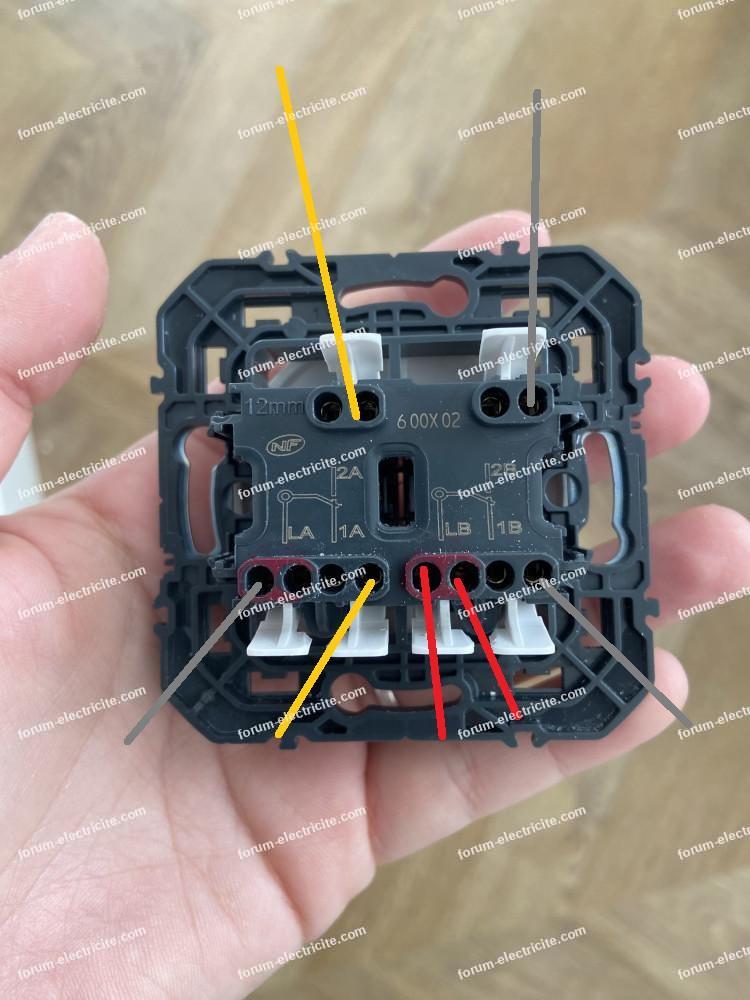

J’ai fais l’acquisition d’un tout nouveau va et vient mais impossible de m’y retrouver sur les branchements entre le nouveau et l’ancien.
J’ai l’impression d’avoir fait toutes les combinaisons possibles…
Impossible de m’y retrouver.
Pourriez-vous m’aider quant au branchement de ce nouvel interrupteur ? Je désespère…
J’ai deux fils orange, trois gris et deux rouge.
Merci d’avance et bon dimanche

C'est exactement la même chose.
Vous avez dans chaque cas, 2 va et vient indépendant à gauche et à droite.
Les bornes rouges de l'ancien vont sur les bornes rouges du nouveau.
Il n'y a pas de sens pour les 2 bornes blanches de chaque.

Merci infiniment car je commençais à désespérer…
Grâce à vous tout fonctionne !

Bonjour Nadou40,
Il serait intéressant que vous assimiliez le fonctionnement du montage va et vient, ce qui vous éviterait de tenter des branchements au petit bonheur la chance : "J’ai l’impression d’avoir fait toutes les combinaisons possibles…".
Voir ici : http://www.va-et-vient.com/schema_electrique.htm
On vous laisse légender le schéma : phase directe - navettes - phase coupée vers la lampe - neutre direct vers la lampe - commutateur va et vient (aussi appelé commutateur unipolaire) avec les bornes commun et les deux navettes.
Il n'y a qu'une seule possibilité de raccordement. Une seule combinaison. Un seul raisonnement et aucun hasard.
Conclusion : l'électricité se fait avec un schéma.
