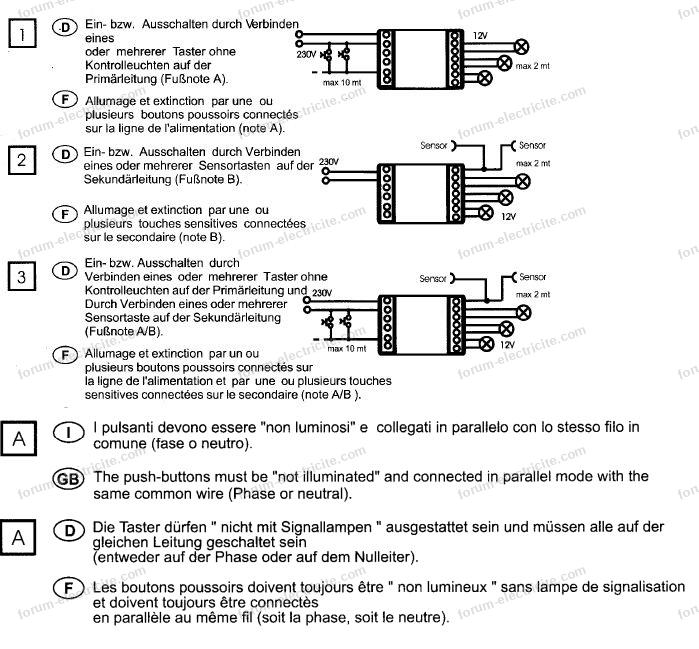

De retour de vacances, j'ajoute une photo qui montre le câblage interne du transformateur et une photo qui montre la théorie du transformateur qui doit pouvoir fonctionner sans le mode variateur.
J'aimerais vraiment savoir si je peux atteindre le mode de fonctionnement 1 présenté dans la notice, cad fonctionnement via bouton poussoir (que j'interprète par interrupteur mural).

Les recommandations du 6 avril demeurent.
Citation :Il n'y a rien de changé. Ce convertisseur nécessite une commande extérieure pour que les lampes s'allument.

Merci d'avoir insisté.
J'avais fait une confusion sur le mode 1 de branchement possible.
J'ai compris que le bouton poussoir était une commande extérieure supplémentaire, donc j'ai installé un nouveau transfo standard (convertisseur non dimmable 230 V AC 11,5 V AC pour lampes halogène, de puissances minimum et maximum spécifiées), et ça s'allume bien correctement depuis l'interrupteur mural dorénavant.
