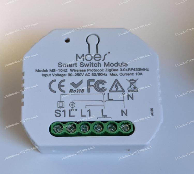

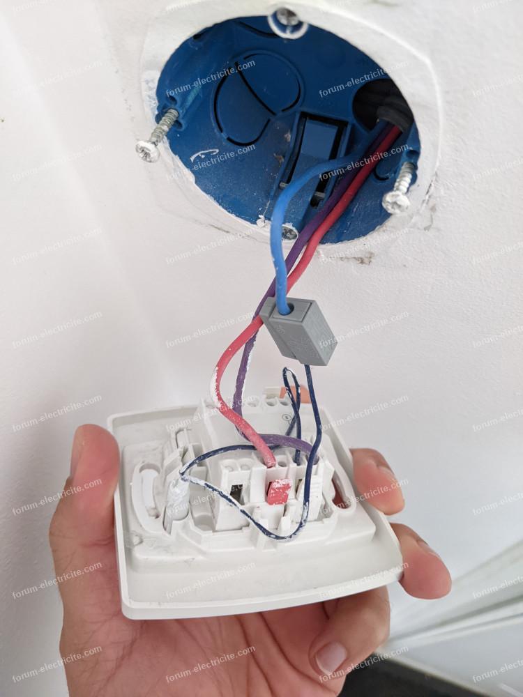

Je souhaite ajouter un module Zigbee pour avoir le contrôle à distance sur un interrupteur (qui contrôle une lampe extérieure).
Je ne sais pas trop comment le connecter donc je fais appel à votre expertise
Je mets 2 photos : les branchements actuels et le modèle de mon Switch.
Si vous pouviez me faire un petit schéma ce serait top.

En principe un appareil est livré avec une notice ... des exemples de câblage.
Sur le site de MOES on trouve le schéma de câblage joint ci-dessous.
Dans votre cas, c'est le premier schéma qui est d'application et par chance vous avez un interrupteur à témoin lumineux et donc un raccordement au neutre.
J'ai adapté le schéma aux couleurs de fils que vous avez.
Il faudra déconnecter le fil noir du témoin allant à l'interrupteur pour le connecter comme sur le schéma et ajouter 2 fils pour connecter l'interrupteur.
