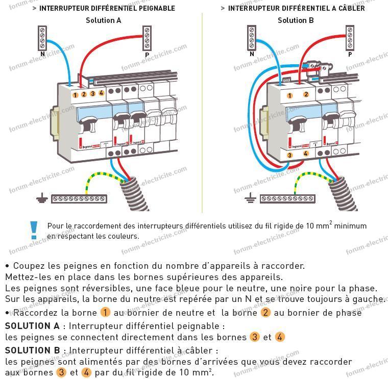

J’ai un branchement à partir du bas d’un interrupteur différentiel (fils verts) vers les deux borniers bleu et blanc.
Ces deux borniers sont fixés et je ne vois pas bien quelle est l’utilité de ce raccordement.
Est-ce indispensable ?
Merci de m’éclairer.

Contrairement aux deux différentiels du premier rang qui ont des sorties par dessus et dont les peignes sont directement alimentés, le différentiel du 2ème rang qui a la sortie en bas est un ID de 63 A dont les deux fils sont en 16mm² et ces deux borniers sont là pour effectuer la liaison de ces câbles avec les peignes qui alimentent les disjoncteurs.

Mes deux interrupteurs différentiels du niveau supérieur sont reliés directement à l'arrivée du courant pour alimenter mes peignes et donc mes disjoncteurs.
En ce qui concerne l'interrupteur différentiel du bas, il est alimenté également par le haut.
Donc deux câbles au supérieur et deux câbles inférieurs.
Double alimentation des peignes ?

Donc connexion à partir des borniers bleu et blanc via le raccordement bas sur l’interrupteur différentiel.
Le peigne inférieur n’est pas branché directement sur le différentiel mais sur le premier disjoncteur.
Cela m’avait échappé.
Mais alors quel intérêt par rapport à la première ligne du haut.
Je suis un peu chinois mais j’ai l’objectif de refaire un tableau un peu plus grand pour y installer un circuit pour chauffe eau électrique et là il n’y a pas beaucoup de place.

Avec un ID peigne comme sur le rangée 1, la liaison est direct par peigne.
C'est plus simple, plus pratique, plus propre.
La rangée, est d'un usage plus ancien, moins pratique, mais à une époque en 63A il n'y avait que ce modèle qui existait.
Cela a changé depuis et si vous refaites le tableau je vous conseille de changer le différentiel du bas pour un 411650 ou 411651 et de mettre un peigne vertical pour faire la liaison avec la rangée du dessus.
Voir exemples.
Voir exemples.
