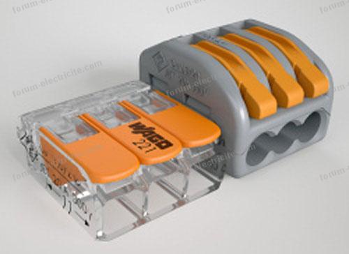

Pour le prolongement des lignes votre approche est correcte.
Je mettrait plutôt des Wagos à la place des dominos.
Par contre pour vos spots la norme interdit de mettre de l'éclairage sur les lignes de prises.
Vous allez devoir tirer une ligne depuis une déjà existante si vous dépassez pas les 8 points lumineux.
Sinon vous pouvez faire appel à un professionnel.
Exemple bornes de raccordement Wagos.
