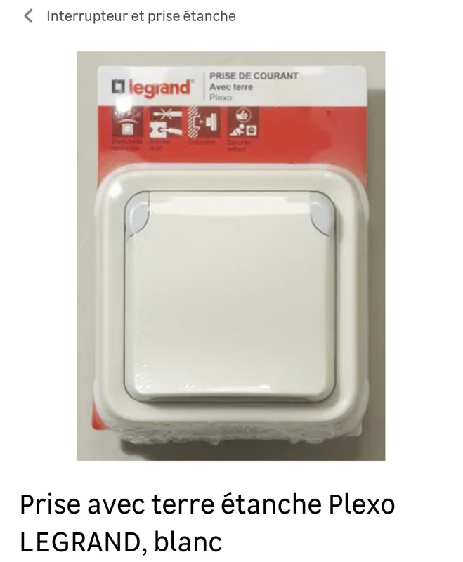

Mon deuxième souci est que mes prises de courant extérieures se trouvent à proximité du seul emplacement adapté au SPA.
Ce sont des prises extérieures étanches de chez Legrand.
Il y a normalement des distances à respecter mais tout étant étanche je me demande s'il vaut mieux installer une protection genre cache ou autre pour éviter les éclaboussures.

Re réponse 7.
Re réponse 8. Les contributeurs espèrent que l'action en cours permettra la survie des forums.
Citation :S'il s'agit de la prise Plexo classique IP55 il n'y a pas de problème. Cette prise est protégée contre les jets d'eau de toutes directions à la lance (buse de 6,3 mm, distance 2,5 à 3 m, débit 12,5 l/min ±5 %).

Bonjour réponse 9. C'est le modèle classique emballé dans un blister grand public. Étanche est plus parlant que IP55.
