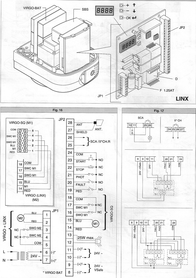

Bonjour, oui c'est bien un 24 V.
Voici une partie de la notice, description détaillée : virgo24v.pdf
Opérateur électromécanique irréversible, alimentation 24 VDC, pour la motorisation de portails battants, pour l'usage résidentiel.
Limiteur de couple électronique sur la centrale de commande, fin de course dans les deux sens de marche.
Équipé d'une armoire de commande avec récepteur incorporé et fin de course dans les deux sens de marche. Poids maxi du battant 200 Kg et longueur 2 m.
Conforme aux normes EN12453 et EN12445.
Centrale de contrôle incorporée : LINX.
