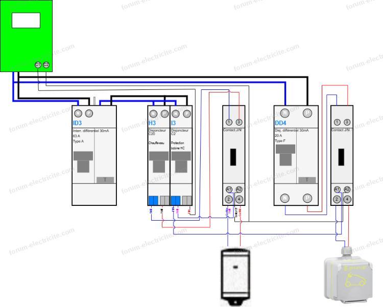

J'installe une prise Green'UP sur un disjoncteur différentiel 20A type F et une ligne dédiés.
Je voudrais la mettre avec un contacteur J/N dédié, donc différent de celui du chauffe-eau.
Est-ce que il est autorisé d'utiliser de brancher les contacts A1/A2 des deux contacteurs J/N sur le même disjoncteur 2A? avec comme conséquence que la protection différentiel du circuit puissance sera différente de celle de la bobine du contacteur.
