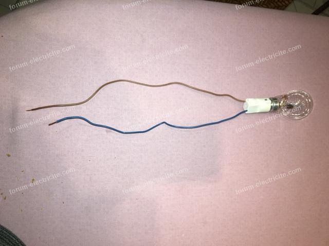

Venant d'emménager dans un nouveau logement je remarque que la prise ne fonctionne pas.
Étant débrouillard je me suis dis que j'allais m'initier un peu à l'électricité.
Je décide de démonter la prise en respectant les règles de sécurité, lors que je mesure la tension des fils entre phase et la terre j'ai bien une tension d'environ 230V pareil entre la phase et le neutre.
Je me suis donc dit que c''était la prise qui était défectueuse, j'en achète donc une nouvelle et ré-effectue les branchements.
Et une fois, les fils branchés sur la nouvelle prise, toujours aucune tension lorsque je teste la prise en faisant les mêmes tests.
D'où peut venir le problème ?
Suis-je malchanceux et acheté une prise pour rien, ou bien il y a des éléments que je ne connais pas à prendre ne compte ?
Merci de vos réponses.

J'ai en effet branché une ampoule et elle s'est allumée. J'ai donc renouvelé l'expérience avec la nouvelle prise, et en fait je n'ai pas de tension en mesurant mais j'ai bien un courant qui passe, vu que je peux brancher quelque chose dessus et cela fonctionne.
Je suis très étonné car le multimètre est neuf.
Merci de vos conseils. La réponse apportée m'a permis de voir que cela fonctionnait bien.

Bonjour vicbrico.
Revoyez vos mesures. Il ne peut y avoir de courant (des ampères = débit) sans tension (des volts = pression).
