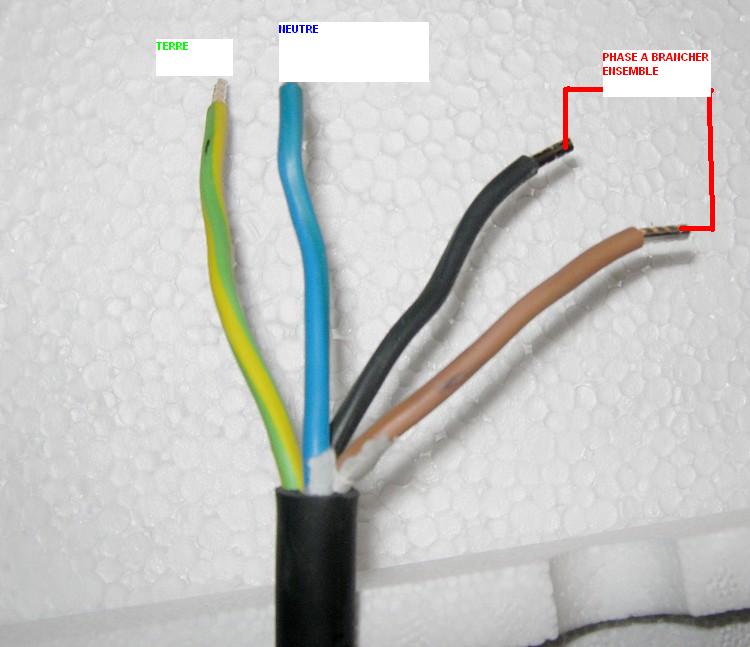

J'ai acheté une plaque à induction mais la prise n'est pas montée. J'ai acheté la prise adéquate : 20 A 400 V.
Seulement, la prise à trois fiches et le câble électrique de la plaque à quatre fils.
Question : y a-t-il un fil qui ne se branche pas ou deux fils doivent-ils être reliés en même temps ?
(01/03/11)
Voici les photos :
brancher prise electrique plaque a inductionprise electrique plaque a induction
01 mars 2011 à 11:02
Réponse 1 Forum Electricité
Monter la prise électrique sur le fil de la plaque à induction
C'est le schéma du milieu, 220V N et L1, je vous renvoie votre photo modifiée.
Cordialement. PL (01/03/11)
Voici la photo :
prise electrique plaque induction

Bonjour. Il faut utiliser une sortie de câble 32 A. Le schéma du milieu est le bon sur un réseau 230 V Ph + N classique. Il faut démonter le capot du bornier pour voir comment sont raccordés les conducteurs noir et marron, le bleu étant normalement le neutre et le jaune vert le conducteur de protection à relier à la terre.
