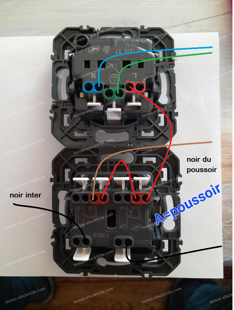

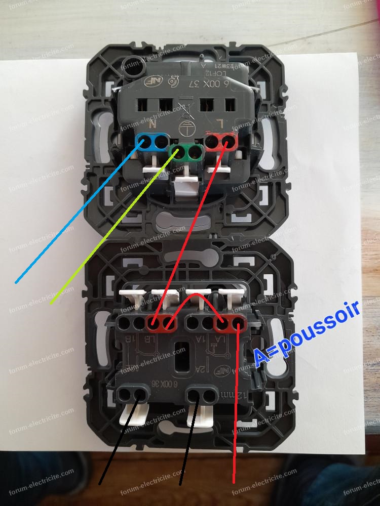

Je dois remplacer d'anciens boutons poussoir/interrupteur, couplés avec une prise mais le nouveau matériel ne présente pas les mêmes bornes et j'avoue être complètement perdue.
L'ancien matériel est un bouton poussoir + interrupteur modèle espace de chez Arnould, le nouveau, un modèle Dooxie de chez Legrand.
L'interrupteur commande une lampe extérieure, le poussoir est couplé à 2 autres et commande une lampe dans un couloir.
Je met en photo les branchements de l'ancien matériel ainsi que du nouveau.
Pour compléter le tout, une prise est associée aux boutons.

A noter qu'un noir est le retour poussoir vers le télérupteur et l'autre le retour lampe.
Vous avez sans doute moyen d'idenfier le bon sur place.

Merciiii!
Je n'arrivais pas à identifier les correspondances des fiches entre le vieil interrupteur et le nouveau.
Grâce à vos explications très claires, c'est chose faite.
