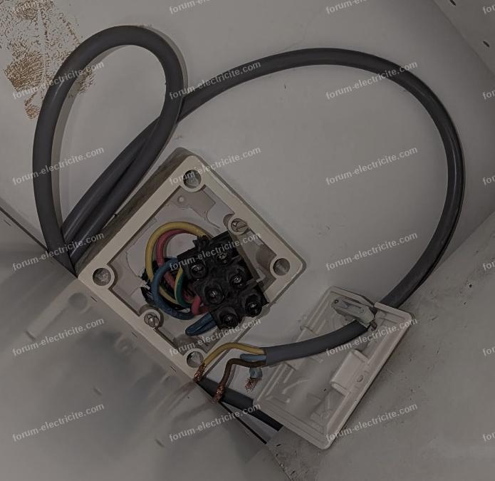

Bonjour,.
J’ai emménagé dans mon nouvel appartement.
L’ancien propriétaire est parti avec la plaque de cuisson (Gaz).
J’en ai racheté une, mais au moment de la brancher sur la partie électrique, je me rends compte qu’il n’y a pas de prise dédiée. La seule prise disponible à portée dans les meubles de cuisine est celle en photo.
Le câble débranché est celui du four (que je n’ai pas encore rebranché.
J’en déduis, peut-être à tort, qu’il avait branché la plaque gaz (pour l’étincelle) et le four sur cette boîte ?
C’est possible ?
Ça ne présente pas de risque électrique ?
Si vous avez un conseil / tuto / schéma pour que je rebranche tout cela de manière sécurisée, je suis preneur.
J’aimerais éviter de mettre le feu à mon nouvel appartement
D’avance, merci pour votre aide.

Bonjour, comme vous êtes dans vfotre appartement, vous montez une prise de courant double sur laquelle vous pourrez brancher le four et une plaque gaz et seulement gaz.
Il faudra monter une fiche mâle 2P + T sur le cordon du four.
https://www.youtube.com/watch?v=YVGZCCk0js4
Il faudra changer le socle en saillie car l'appareillage proposé est prévu pour être posé sur une boite encastrée. Pour l'approvisionnement voir en GSB où un vendeur expérimenté pourra vous proposer le bon matériel.
Faites vous aider pour la pose.

Ce qui est proposé par GL fonctionnera. Non, il n'y aura pas de risque électrique. Techniquement, vous n'avez qu'à ajouter une carte électronique qui va tirer peu et pendant 2-3 secondes maximum.
Cependant, du point de vue normatif, ce n'est pas idéal :
- Vous n'avez pas précisé le type de four que vous avez, mais on peut en déduire qu'il s'agit d'un four électrique. Disons qu'il peut tirer 4600W. Ce four sera l'appareil le plus consommateur de la cuisine, puisque vous n'avez pas de plaque électrique. Il devrait donc être sur un circuit dédié (non repiqué). Si votre four n'est pas séparé sur un circuit dédié, qui le sera dans la cuisine ? C'est l'appareil le plus consommateur et avec des temps qui peuvent durer plusieurs heures.
- Et j'irai plus loin, vous devriez avoir une ligne 32A/6mm² dédiée pour une plaque. Donc si vous en êtes au stade de l'aménagement, vous auriez tout intérêt à tirer cette prise maintenant (qui sera utilisable pour l'allumage de la plaque). Au moins, si demain vous décidez de poser une plaque à induction pour supprimer l'abonnement gaz, le raccordement sera facile.
Ce n'est qu'un câble à tirer, et peut-être même que demain, pour un four ou une cuisinière un peu plus puissante, il vous rendra service. D'après votre photo, la section du câble d'arrivée ne dépasse sûrement pas 2,5mm.
