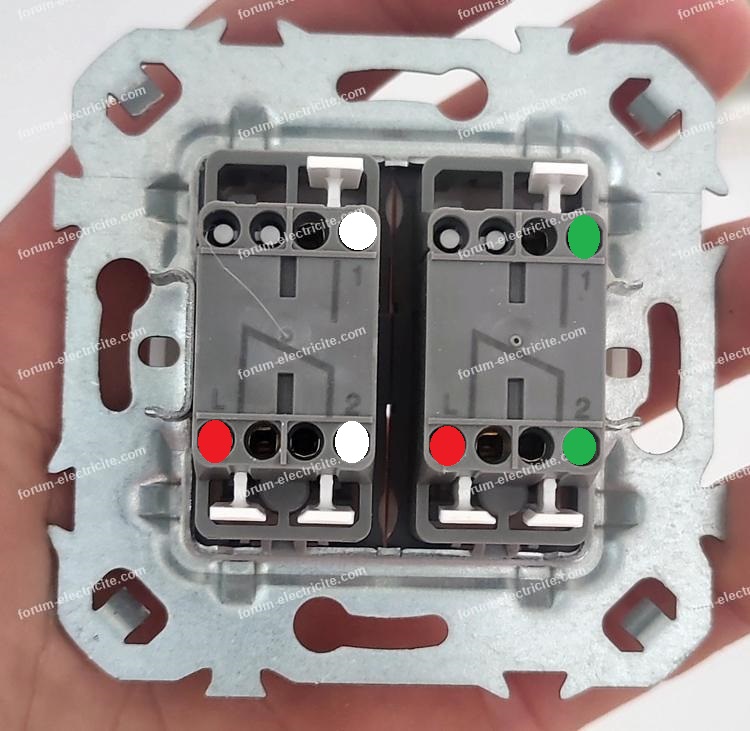

Suite à l'achat de mon nouvel appartement, j'aurai voulu moderniser mes interrupteurs datant des années 70.
J'ai essayé à plusieurs reprises de brancher les fils sur mon nouvel interrupteur mais à chaque fois une lumière s'allume mais pas l'autre.
Merci à ceux qui m'aideront parce que là.. je tourne en rond.
J'ai joint plusieurs photos de l'ancien interrupteur ainsi que du nouveau
Bon dimanche à tous.

Il suffit de recâbler à l'identique, chacun des 2 va et vient, sachant que les fils rouges vont sur les bornes L.

Merci pour votre réponse @CMT
Donc les deux fils rouges vont en bas et tout les autres fils en haut ?
