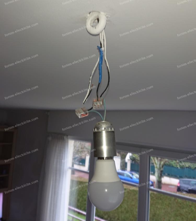

Je désire installer un lustre des années 70 dans un salon qui est doté d'un interrupteur double et au plafond de 3 fils de la même couleur. Un seul de ces fils présente un chaterton de couleur bleue.
Première question : le fil noir avec le chaterton bleu serait-il le neutre ? Et les 2 autres fils noirs seraient donc des phases ?

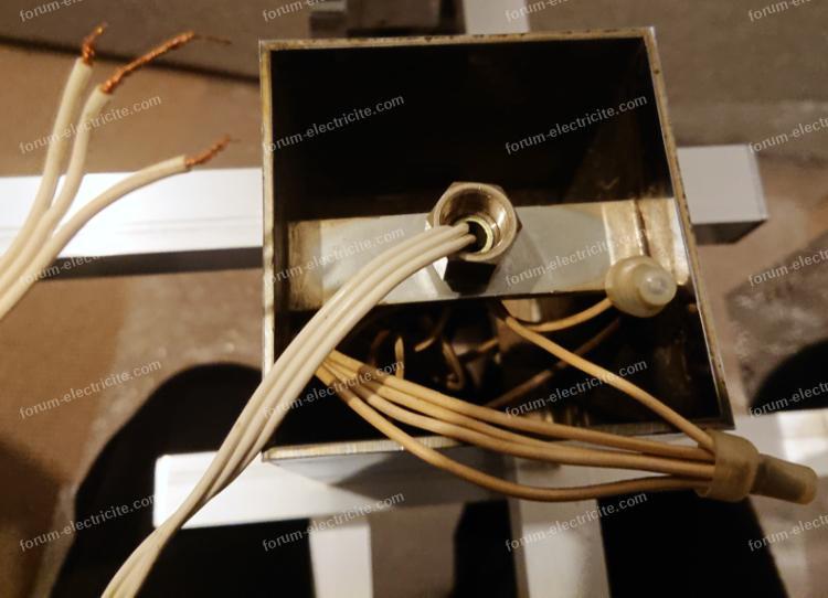

En ce qui concerne le lustre : il est composé de 9 feux et possède un double éclairage, un pour le bas et un pour le haut.
J'ai remarqué que pour le lustre, il y a également 3 fils de la même couleur blanche. Voir la photo ci-jointe.
Deuxième question : comment dois-je brancher les fils du plafond et du lustre ?

3 fils de même couleur dont un garni de Chatterton bleu au plafond ... une installation ancienne où semble t'il le code couleur pour les fils n'était pas respecté.
C'est le moment de sortir la lampe témoin (douille équipée de deux fils et d'une ampoule de préférence à incandescence - oui c'est le vieux système !) ou même deux !
Vous connectez une lampe témoin entre le fil "bleu" et un autre et testez avec l'interrupteur.
La lampe s'allume ? Vous avez trouvé un circuit du double allumage.
Vous connectez alors la même lampe ou un deuxième entre le fil "bleu" et le dernier et testez avec l'autre interrupteur. La lampe s'allume ? Vous avez trouvé le second circuit.
Vous pouvez alors suivant l'interrupteur actionné allumé l'une, l'autre ou les deux lampes.
Au niveau du lustre dont la photo n'est pas encore arrivée à cette heure (10h38) si les fils sont de même couleur et qu'il y a bien 2 circuits comme vous le dites il faudra procéder par essais.
Le mieux est d'essayer sur un établi (la table de la salle à manger par exemple ...) et d'alimenter le lustre par deux de ses trois fils : un circuit s'allume franchement et l'autre pas du tout vous avez identifié un circuit.
Vous gardez alors un des fils utilisés et prenez le dernier pour alimenter.
Le second circuit d'éclairage s'allume franchement et l'autre pas du tout : le fil que vous avez conservé pour les deux tests est le commun aux deux circuits et ira se connecter avec le "bleu" du plafond.
Si les deux circuits s'éclairent certainement faiblement au moins pour un des deux, le fil que vous n'avez pas utilisé est le commun à relier au fil "bleu" du plafond.

La logique serait que sur le fil blanc méplat du lustre (composé de 3 conducteurs) le fil du milieu soit le commun à mette avec celui qui a le chatterton bleu.
