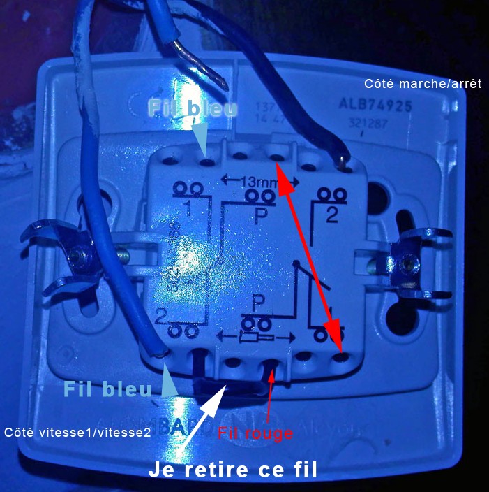

J'ai parcouru le forum pour trouver une réponse à ma question, sans vraiment comprendre les réponses qui étaient apportées sur le sujet.
On m'a fait un branchement qui ne fonctionne pas, puisque je n'arrive pas à avoir la VMC en vitesse lente.
Ci-joint le schéma se trouvant derrière l'interrupteur.
J'ai deux fils bleus et un fil noir qui sortent de mon mur.
Quelqu'un pourrait-il me dire où brancher ces 3 fils ?
Par avance merci. (07/02/11)
Voici la photo :

Pourquoi avoir pris un double va et vient ? Un simple suffit.
Il faut mettre celui où arrive le courant (sans doute le noir) sur P et les 2 bleus sur 1 et 2.
Utilisez soit le schéma de droite, soit le schéma de gauche. Ne pas mélanger les 2.

Merci pour cette réponse.
Je n'ai pas mis la photo de la face avant de l'interrupteur.
Il y a un bouton marche/arrêt et un autre vitesse 1/vitesse 2.
Si je branche le câble rouge (courant) sur P, et les deux autres de couleur bleu sur 1 et 2 du même côté, je pourrais mettre en marche et arrêter ma VMC et, également, passer de la vitesse 1 à la vitesse 2 ?
Pour information, avant, je n'avais qu'un interrupteur pour passer de la vitesse 1 à la 2.
Je ne pouvais pas arrêter la VMC.

On peut effectivement utiliser l'autre demi-interrupteur pour marcher arrêt (bien qu'en principe une VMC ne s'arrête pas)
Le fil rouge arrive sur la borne P de l'inter 1
Vous mettez un fil entre la borne 1 de l'inter 1 et la borne P de l'inter 2
Vos 2 fils bleus sont branchés sur les bornes 1 et 2 de l'inter 2.

Oui c'est cela.
A noter que la double flèche rouge peut également être entre P et 2 (et pas P et 1) suivant la position de la manette marche arrêt que vous souhaitez à l'arrêt (appuyée ou non)
