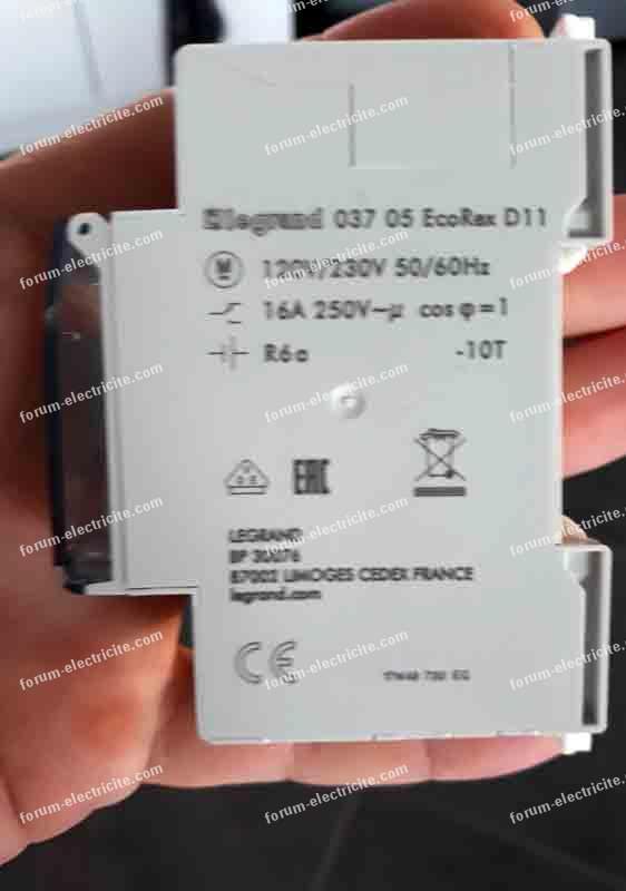

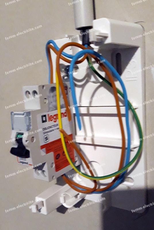

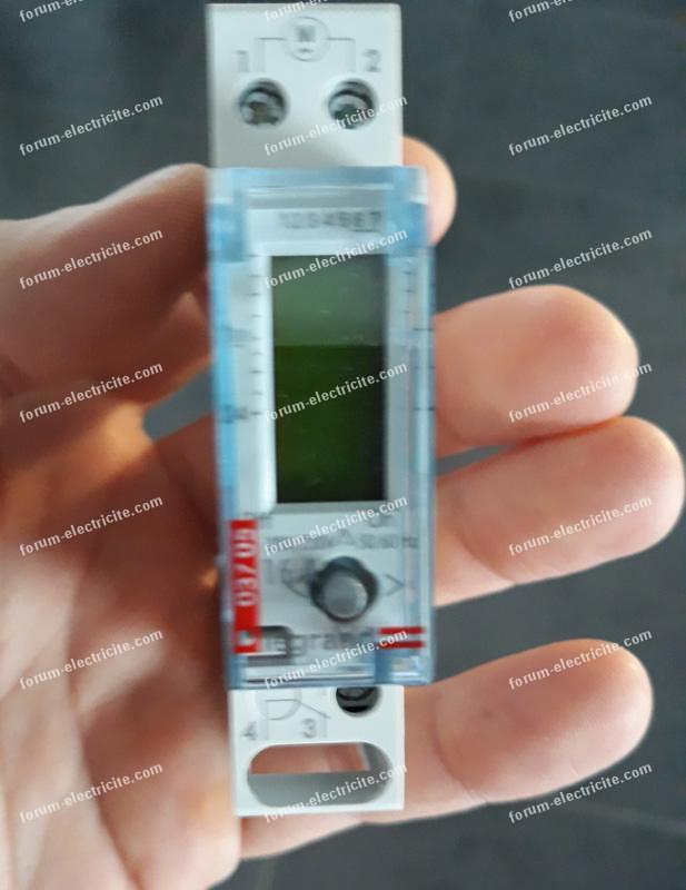

Je souhaiterais brancher une horloge programmable numérique Legrand.
Voici les fils en attente.
Pouvez-vous me dire où je dois connecter mes fils ?
Nous avons 2 phases un neutre et une terre.

Quel est le calibre du disjoncteur ?
Vous raccordez le conducteur marron du haut sur la borne 1
Le conducteur bleu du haut sur la borne 2
Le conducteur marron en bas sur la borne 4.
Il manque le câble de la charge à commander.
Le conducteur neutre (de couleur bleu) de l'appareil à commander est à raccorder sur la sortie du disjoncteur avec le conducteur bleu existant.
Le conducteur de phase de l'appareil à commander est à raccorder sur la borne 5 si vous souhaitez une mise en marche pendant les périodes réglées ou sur la borne 3 pour un arrêt pendant la période réglée sur l'horloge.
Le conducteur de protection vert/jaune de l'appareil à commander est à raccorder sur le conducteur de protection du câble d'arrivée.
La documentation de L'horloge programmable Legrand 03705
Faire attention à la puissance de la charge vis à vis de la capacité de coupure du contact de l'horloge et du disjoncteur de protection.
S'assurer que le conducteur de protection du câble d'arrivée est bien raccordé sur le conducteur de protection.

Si c'est pour commander une pompe de recyclage d'eau chaude sanitaire, il serait préférable d'ajouter un contacteur pour épargner le contact de la minuterie.

Merci pour vos explications l'horloge est en place et fonctionne il n'y a plus qu'à raccorder la pompe de circulation.
