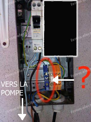

Je souhaite remplacer une horloge défectueuse qui commande la pompe de ma piscine.
Sur ce site (et d'autres), je vois qu'il faut 2 disjoncteurs : Un pour l'horloge elle-même (2A), un autre pour la pompe (20A).
2 questions par rapport à cela :
- Est-il absolument indispensable d'avoir ces 2 disjoncteurs ? Un seul (20A) peut-il être suffisant ?
- Dans mon ancien montage, j'ai un seul disjoncteur, mais le neutre en sortie de ce disjoncteur est branché sur une pièce plastique (bleue) dont je ne connais absolument pas l'utilité (voir image). Cet "appareil" est-il nécessaire ? indispensable ? peut-on le shunter ?

Y a-t-il quelqu'un qui puisse me dire à quoi correspondent ces "barrettes" entourées sur l'image, montées sur rail ?

Bonjour. Comme on encourage les internautes à travailler comme des professionnels, on conseille de protéger les circuits de commande et les circuits de puissance indépendamment. Comme vous l'avez constaté ailleurs, la règle est universelle.
Un seul DJ 20 A est possible, mais c'est une petite économie. Et bien sûr contraire aux règles de l'art.
Le dispositif bleu est simplement un bornier ; d'ailleurs il y en a quatre. Les borniers sont câblés en atelier, ce qui fait qu'au montage on raccorde simplement les éléments extérieurs dessus.
La photo est peu définie mais on comprend quand même.

Merci pour votre réponse claire.
Je vais donc tenter de mettre un DJ 2A. Je n'ai jamais fait cela, mais ça ne devrait pas être bien compliqué.

Re. Le schéma est disponible un peu partout sur le forum.
Effectivement ce n'est pas compliqué. Mais on ne vous oblige à rien, on apporte juste une information.
